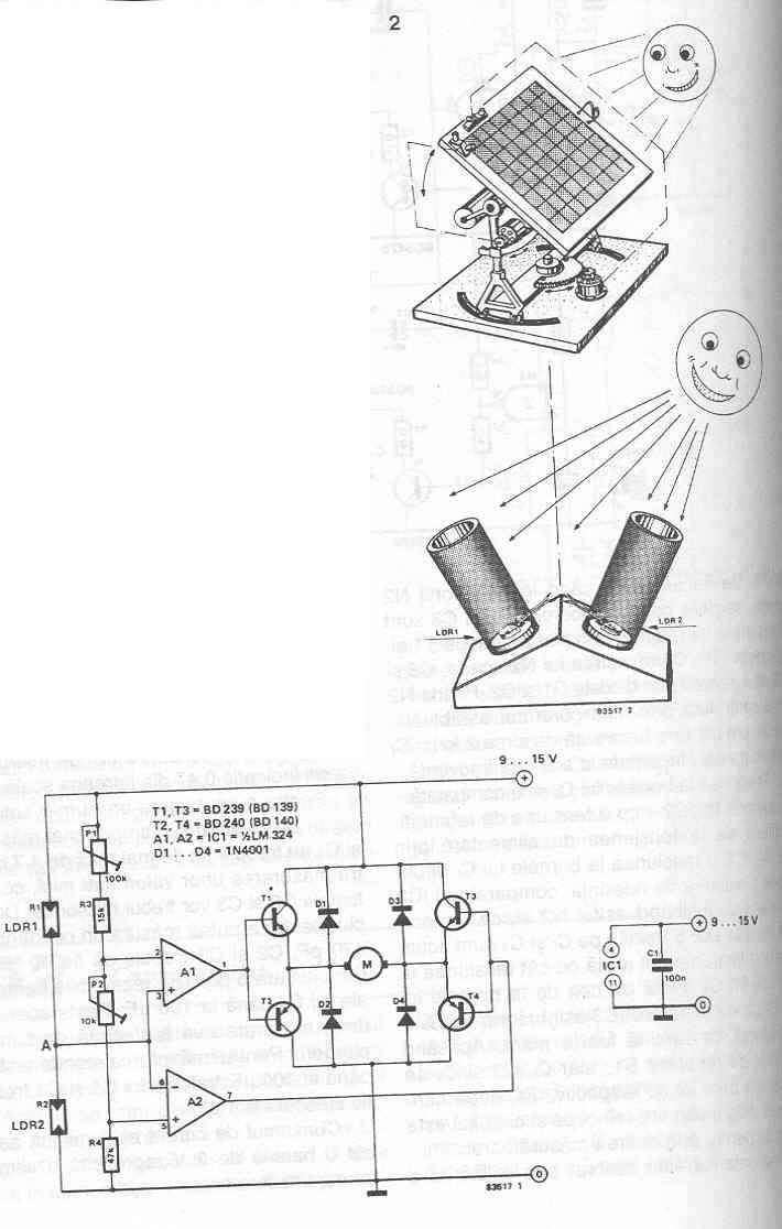

Ola mto boa tarde. Eu estou interessado em fazer eu mesmo um seguidor solar por forma a que o painel q penso comprar absorva mais radiação do que se fosse um sistema fixo. Alguém que saiba qual o esquema eléctrico para o fazer? Agradecia que disponibilizassem. Sei que tem que levar com no minimo 2 fotodíodos e um comparador. Mas não sei como fazer a montagem. Um abraço a tdos.

estou tentando arranjar qualquer coisa nessa area mas olhe que tem que ter um ou dois motores de passo.

Um seguidor solar deverá ter pelo menos três sensores e dois motores. Com apenas dois sensores não é possivel acompanhar o sol durante o ano, pois este vai alterando a sua elevação ao longo do mesmo.
Se tivermos em conta que este seguimento do sol tem por fim o aproveitamento de energia então serão tambem necessarios os paineis solares naturalmente e ainda um dispositivo lógico que ajuste a posição do painel solar de acordo com a informação dada pelos sensores.
Por ultimo, será necessário um outro dispositivo (carrregador) para o carregamento das baterias.
Não é portanto um projecto tão imediato como isso.

Como já foi dito, precisas de 2 sensores de luz(LDR por exemplo) um comparador, e um accionador de potencia para accionar o dispositivo que uses para deslocar os painéis.
Com este sistema, controlas electronicamente 1 eixo de rotação. O sistema tenta receber a mesma intensidade de luz em cada um dos sensores. Sempre que haja diferencia, é gerado um desvio no comparador, que será positivo ou negativo conforme a direcção do sol. Após isto, só é preciso o sistema de aceitar esse sinal do comparador para accionar o dispositivo de movimentação.
Este sistema, alem de interessante, tem uma desvantagem: O consumo da energia para deslocar os painéis. Em instalações pequenas/médias não será rentável.

Foi um projecto que já ando a pensar executar há algum tempo, mas no entanto nunca avançou, o que já pensei sobre o assunto foi:
-se o seguidor só tem 1 eixo só necessita 2 sensores luz no minimo, sem tem 2 eixos necessita 3 sensores luz no minimo.
-sensores luz entenda-se LDR, pequenos paineis solares, fototransistores ou mesmo o simples LED(eu usaria este ultimo em principio)
-conforme o tipo sensor de luz a usar será necessário uma amplificação na tensão(usando ampop)
-depois comparadores
-geralmente os seguidores não estão sempre a funcionar, de tempo a tempo alteram a sua posição para gerir melhor o consumo e para não começarem a tremelicar para encontrar o ponto certo, logo é necessário um temporizador
-mosfet para as saidas dos motores
-transistores de potência
Um microcontrolador é essencial para usar como comparador, temporizador, definir pontos limites (nascente, poente), controlo de fim de cursos mecânicos, controlo de velocidade dos motores, ligação e controlo dos sensor posicionamento dos motores e o controlo manual. Outras funções seriam possíveis.
Isto foi o que idealizei, não sei se é o mais correcto ou não, é um projecto um pouco complexo ao nível de um seguidor comercial acho eu. Depende sempre o nível de complexidade que se quer dar a um projecto.

Este equema saiu na ELECTOR há muito tempo já o testei para faser um termostacto diferencial (trocando as LDR por PT100) que servia para ligar a bomba num sistema de sirculação forçada. A electronica não é muito estavel mas para um seguidor deve servir na perfeição. Se acharem necesario poso por o artigo completo.
Mensagens: 5484
Enviou: 6 vezes
Re: Seguidor solar
rui14 Escreveu:Este equema saiu na ELECTOR há muito tempo já o testei para faser um termostacto diferencial (trocando as LDR por PT100) que servia para ligar a bomba num sistema de sirculação forçada. A electronica não é muito estavel mas para um seguidor deve servir na perfeição. Se acharem necesario poso por o artigo completo.
Concordo. Tenho um circuito igual ao proposto a funcionar já a alguns anos. Apenas fiz alteração de modo a que nos limites do curso, existam "fins-de-curso" que desliga o motor quando estiver a rodar para aquele sentido.
