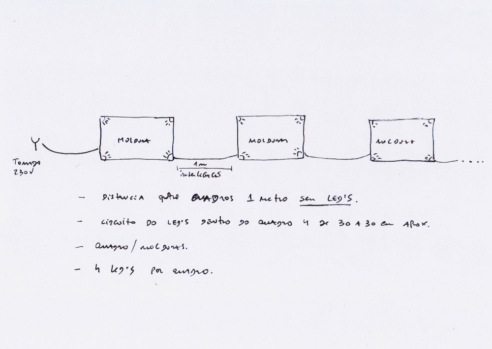

não. o comprimento maximo por grupo é de 20 metros, e nesses 20 metros estão distribuidos os 36 led´s comdeistancias entre si diferentes. em relação a fita de led´s eu percebi. Obrigado.
Ponho aqui em anexo um esquema simples de como vai ser, pode ser que ajude.

Olá "apvalente".
Na minha opinião devias ligar os LEDS da seguinte forma:
1) Cada quadro tem 4 LEDS de 3V/20mA ligados em série entre si => 4 leds x 3V = 12V, 20mA;
2) Todos os quadros ligados em paralelo entre si => 27 quadros x 20mA = 540mA = 0,54A, 12V;
3) Fonte de alimentação 230VAC/12VDC 1A (já fica sobredimensionada para mais quadros).
É tudo, por agora...

Para o teu caso:
Qdt = 2 x I x R
Qdt = 2 x 0,54(A) x (0,017*20/1) = 0,37V
Normalmente o Ró é para 30ºC, mas para o que é, podes usar o Ró para 20ºC que é o que indicaste.
