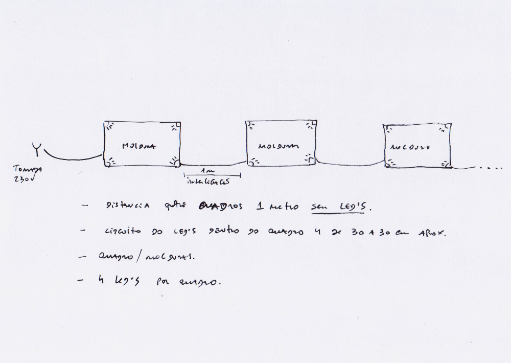

Olá companheiros.
Há pouco tempo um amigo meu fotógrafo pediu me para iluminar molduras para uma exposição fotografica que irá ficar as escuras, apenas as molduras iluminadas interiormente com led´s.
uma vez que me surgiram algumas duvidas importantes, começo por fazer uma descriçao para que possam compreender minimamente o que pretendo fazer e no final as minhas duvidas.
Apôs o desafio fiz algumas pesquisas em busca de ideias, acabei por ficar com apenas 3 hipoteses.
A alimentação feita com baterias:solução que exclui por estas se esgotarem em pouco tempo e a exposição dura um mÊs.
A alimentação poderia ser feita com transforadores de 12v.excluido uma vez que a quantidade de volts é muito superior á disponivel no transformador ou transformadores.
A alimentação terá de ser a 230V (corrente alternada). uma vez que o numero de molduras ascende a 27 e cada uma com 4 led´s de 3v aprox.
Fita de leds excluida uma vez que o orçamento é curto.
fiz os calculos e decidi criar 3 grupos tendo cada grupo 9 molduras interligadas, e esta opção esta relacionada de formaa haver o melhor compromisso possivel com o transporte e volume e tambem ao nivel electrico. (espero eu).
Sendo assim e por grupo fiquei com:
- Ligação em serie:
- Alimentação a 230v (ca).
- 36 Led´s de 3v/5mm alto brilho.
- 15 mA por grupo.
- 1 Retificador de meia onda 1n4007.
- 1 Resistor com 8.2k aprox.
- 1 capacitor eletrolitico para 145,8v aprox.
- Fio de 0,75 mm2 max 1 mm2
- Comprimento maximo do circuito 20 METROS aprox.
Agora as duvidas:
1 - Uma vez que ao longo do circuito as distancia entre os led´s variam entre os 30cm e 1m, será que é possivel manter este comprimento de 20metros no circuito sem haver quebras de tensão ou de corrente?
2 Imaginando que não ha problema em relação a primeira pergunta, e se eu fizer fechos de interligação entre a molduras com terminais macho/femea de forma a que a moldura fique independente para transporte e montagem sem ter que andar com o grupo de 9 "as costas", será que é possivel fazer sem que haja quebras de tensão ou de corrente?
Agradeço a vossa ajuda se possivel, uma vez que neste momento surgem estas duvidas e tambe antes de comprar os materiais e começar a fazer asneiras.

não. o comprimento maximo por grupo é de 20 metros, e nesses 20 metros estão distribuidos os 36 led´s comdeistancias entre si diferentes. em relação a fita de led´s eu percebi. Obrigado.
Ponho aqui em anexo um esquema simples de como vai ser, pode ser que ajude.

Na minha opinião devias ligar os LEDS da seguinte forma:
1) Cada quadro tem 4 LEDS de 3V/20mA ligados em série entre si => 4 leds x 3V = 12V, 20mA;
2) Todos os quadros ligados em paralelo entre si => 27 quadros x 20mA = 540mA = 0,54A, 12V;
3) Fonte de alimentação 230VAC/12VDC 1A (já fica sobredimensionada para mais quadros).
É tudo, por agora...

Outras vantagens de usares os 12VDC são:
1) A segurança na utilização de uma tensão tão baixa;
2) Não precisas de nenhuma caixa para colocares o conversor AC/DC;
3) Não precisas de componentes extras além dos LEDS, fonte de alimentação e cabo.
Quanto à Queda de Tensão.
Tens o seguinte tópico sobre o assunto:
http://www.eletricidade.net/viewtopic.p ... 3o#p103190
Para o teu caso:
Qdt = 2 x I x R
Qdt = 2 x 0,54(A) x (0,017*20/1) = 0,37V

penso já vir um pouco atrasado para o Apvalente, no entanto nao deixarei de fazer o meu comentario pois poderá ainda ser util para outras situações semelhantes.
A ideia do Angel de dividir as series de leds por cada quadro é boa e tambem a que eu adotaria.
Para alem das vantagens ja apontadas, ha tambem a de, caso algum dos leds avariar deixando o circuito aberto, apenas um quadro ficaria apagado.
No entanto há uma questão a salientar: Leds não são lampadas e portanto não se podem ligar simplesmente em serie calculando a queda de tensão total e pondo uma fonte de alimentaçao de acordo com essa Q.D.T. .Deve ser sempre colocada uma resistencia limitadora em cada serie, caso contrario os leds fundir-se-ao.
