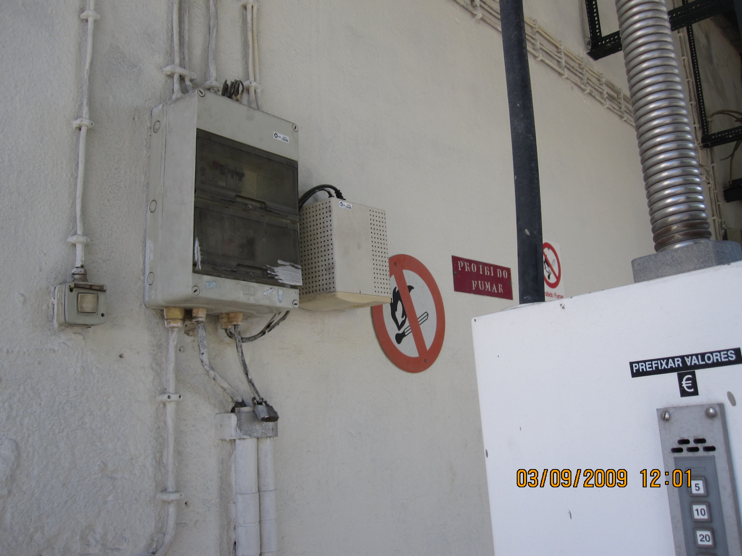

Obrigado pela atenção. O quadro em causa localiza-se no exterior, bastante perto da bomba conforme se observa na foto em anexo. O quadro terá de ser substituido devido ao facto de se encontrar deteriorado.
O quadro alimenta a bomba, bem como uns vestiários e algumas tomadas exteriores.

Pelo que vejo na foto que envias-te, realmente o sistema instalado está uma desgraça...lol. O equipamento está "horrível", mas o pior é que, parece-me que todo o sistema eléctrico (Q.E., tomada e bomba) estão junto ao sistema abastecedor de combustível, e segundo o ponto 801.3.4.2 das RTIEBT, existe classificações para as zonas envolventes dos postos combustíveis. Assim, se os equipamentos estiverem "dentro" da zona explosiva e não tiverem classificação ATEX, então está muito perigoso. E refiro-me a "todos" os equipamentos (Q.E., tomada, bomba, etc...). Assim, aconcelho-te a ver o ponto das regras técnicas acima referenciado, em seguida a fazer um levantamento dos equipamentos que se encontram "dentro" de zona explosiva (zona 1 ou zona 2). Depois disto, consultas empresas como AVV ou DELTA SENSOR que são peritos em equipamento para zonas classificadas ATEX.
Também chamo atenção para a instalação dos cabos eléctricos. No meu caso colocaria tubagem para proteger mecanicamente o cabo e até,se este cabo estiver danificado, substitui-lo. Atenção também aos bucisndos cabos que também terão que ter certificação ATEX para que o equipamento garanta a certificação ATEX no seu todo.
Envio-te um documento que poderá ser útil.
Qualquer dúvida, estou ao dispor.
Cumprimentos, Pedro Barros.
