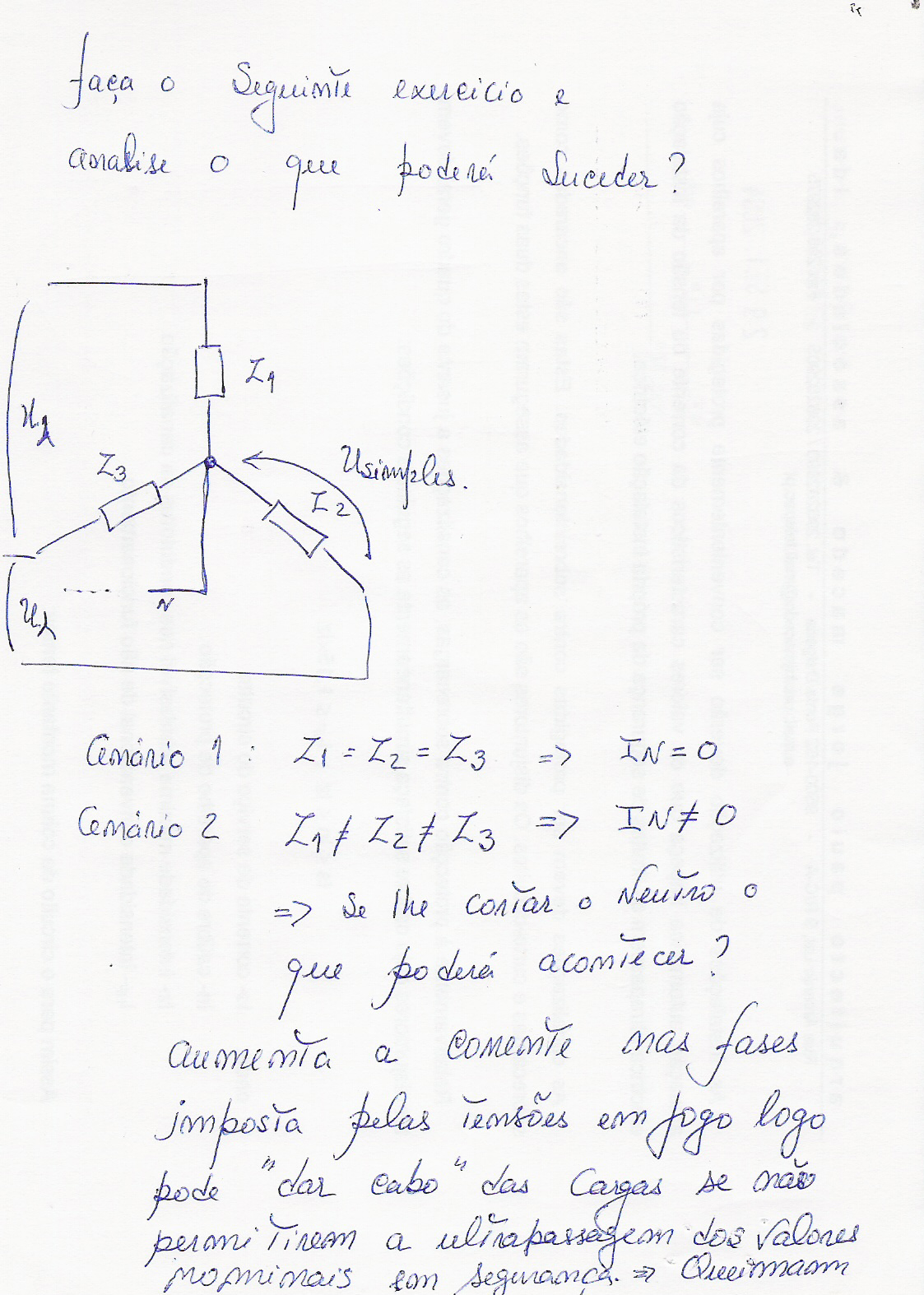

Re: qual o sintoma se o neutro estiver mal apertado
Vivam!
Tente perceber o que lhe mando em "boneco" anexo
Entre alguns sintomas :
aumento do Brilho em lâmpadas
ou cheiro a resina queimada,
ou Apagão hehehe
Espero ter esclarecido visualmente a questão pois quantificar valores de corrente é imaginar! tudo depende das cargas.
Cumprimentos de Ferro
- cortar o neutro quer dizer aumentar a sua impedância
- (516.02 KiB) Transferido 695 vezes
