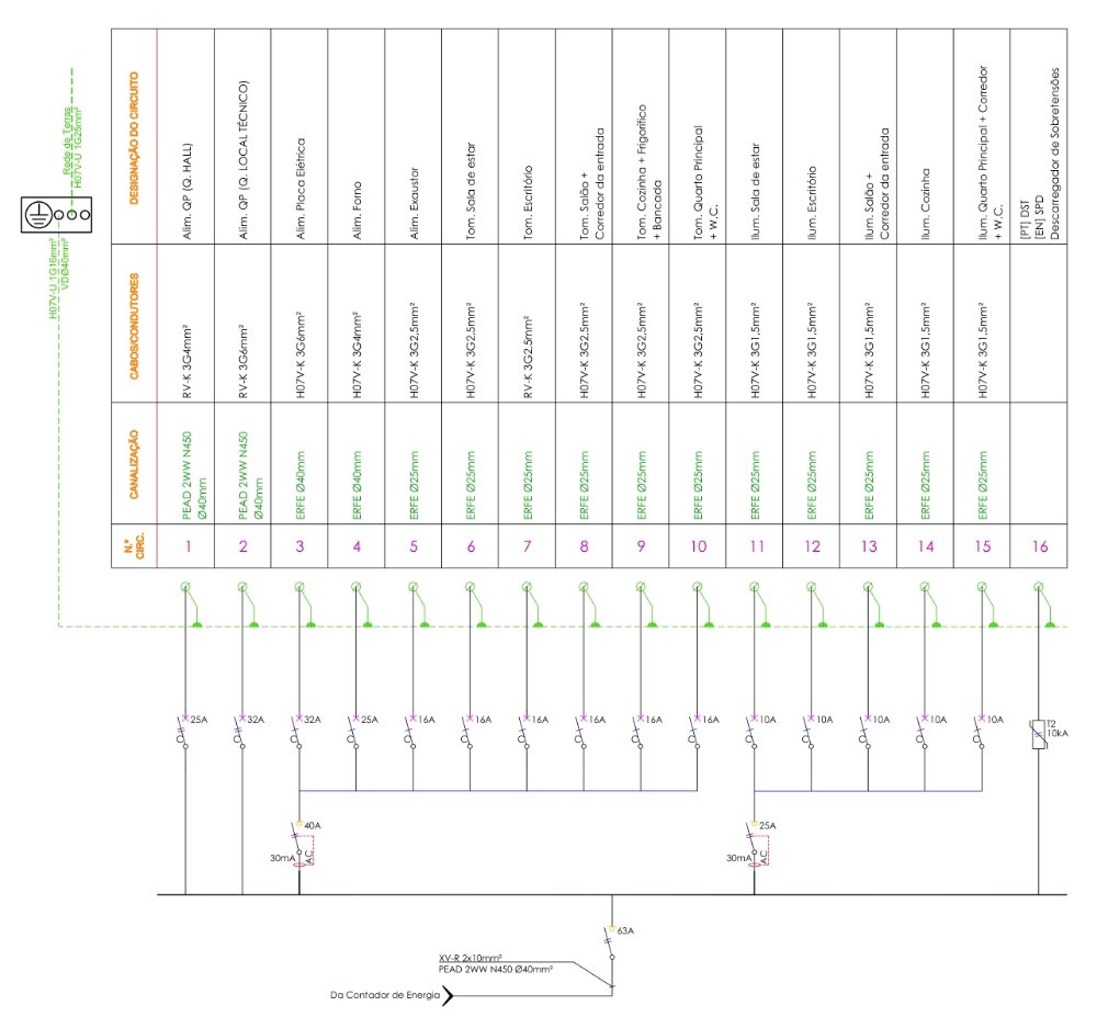

Bom dia a todos.
Estou a efetuar uma reconstrução de uma moradia para mim, com ajuda do meu pai (canalizador).
Eu estou a tentar fazer a parte elétrica conforme as regras (não há projeto), e portanto achei que para efetuar a ligação entre o Q.E. e o Q. Parcial tinha utilizar um cabo RV-K 3G6mm² dentro de tubo PEAD 2WW N450 Ø40mm.
No entanto, o meu pai (que tem o hábito de fazer as coisas de acordo com o que vê os outros eletricistas a fazer em obras) diz "ahh, isso mete-se fios 6mm² dentro de tubo ERFE Ø20mm".
Portanto, eis a questão:
Isto pode-se fazer assim?
É que já andei a pesquisar por este fórum e não encontrei nada...

Esquema do Q.E.:

Boa tarde
Caso o quadro parcial seja no interior da habitação pode passar a fio H07V-U 3G6 em tubo tipo PEAD 32mm.
Caso o quadro parcial seja no exterior, e tenha de passar o cabo enterrado, deve passar a cabo XV/RV-K 3G6 em tubo PEAD 32mm.

O quadro é dentro da habitação. Portanto vou utilizar o tubo PEAD 32mm. No entanto, se não encontrar fio vendido ao metro, acho que deve ficar mais barato comprar cabo ao metro (porque esse sei que consigo comprar).
