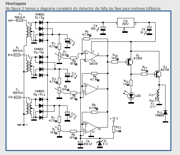

Re: Aparelho de detecção do sentido de rotação do motor
FALTA DE FASE.png (24.17 KiB) Visto 988 vezes
g20
Aprendiz
Aprendiz
Mensagens: 172
Registado: 28 jun 2010, 15:47
Mensagem por g20 »
Duzia12 Escreveu:
Para que serve isto para este problema? so se o colega quer fazer um para venda!!!! É isso?
Até porque diga-me lá como consigo analisar o sentido de rotação de um motor com um detector de falta de fase?
