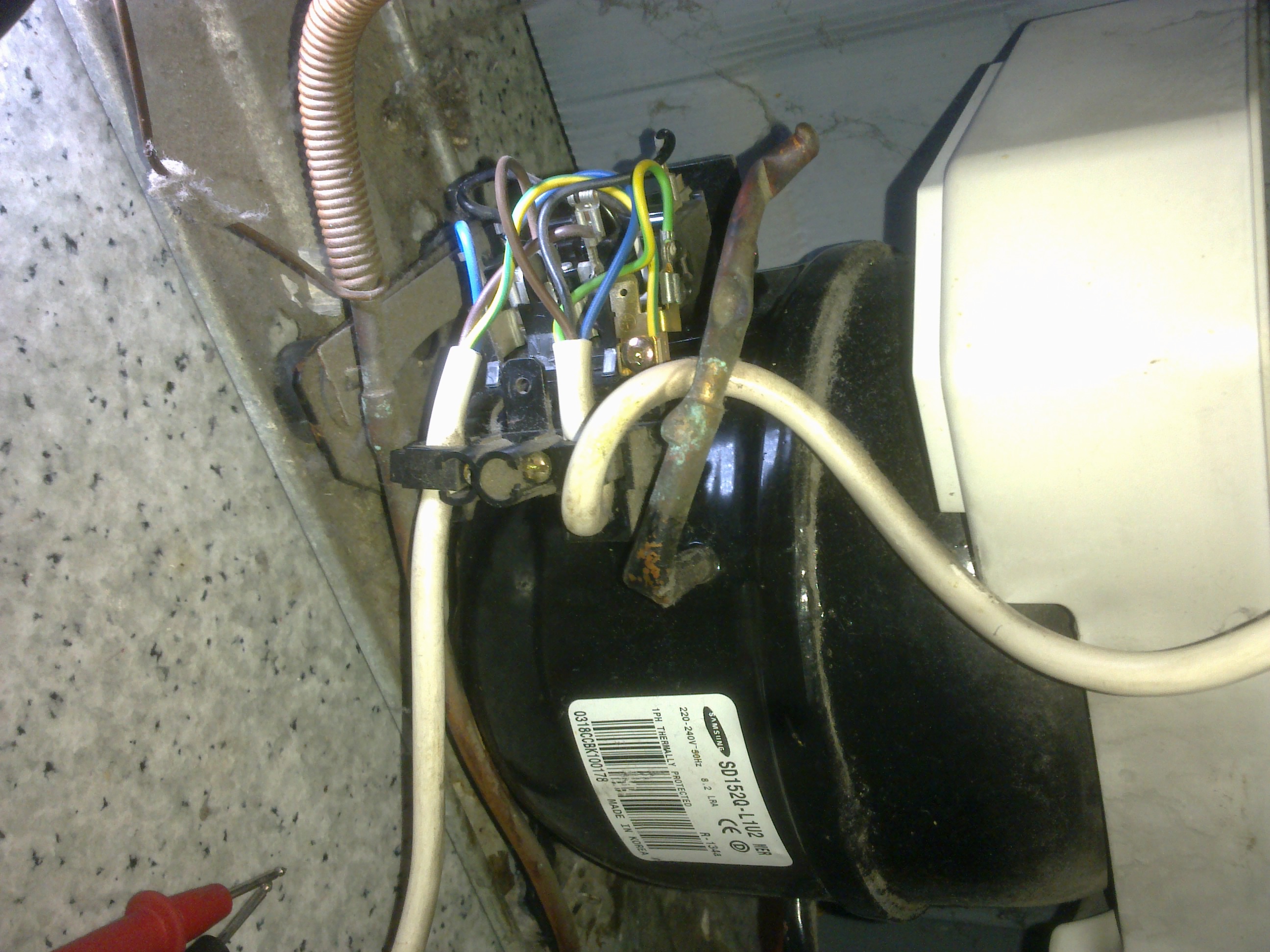

Viva,
Alguém pode-me explicar como é que este motor é ligado? Ou seja, a função de cada um dos terminais?
Ou o esquema de ligação para este compressor.
Obrigado,
Bruno

Vai ver http://www.tecumseh.com.br/Categoria.php?categoria_id=2
Diagramas electricos

Re: Compressor frigorífico
Mensagem por tntiago »
. . . . . . . . . . . . . . Termostato. . . . . .Protecção. . . . . . . MOTOR
. . . . ._____________/ ______________/ _____________| . . . . .|
230V _________________________________________________|
Nesse cabo com 4 condutores, o preto e o castanho são ligados no termostato do frigorífico, Quando o contacto entre estes dois fios acontece o motor trabalha.
Mensagem por BLima »
Obrigado colegas pelas informações. Era mesmo isto que eu precisava.
