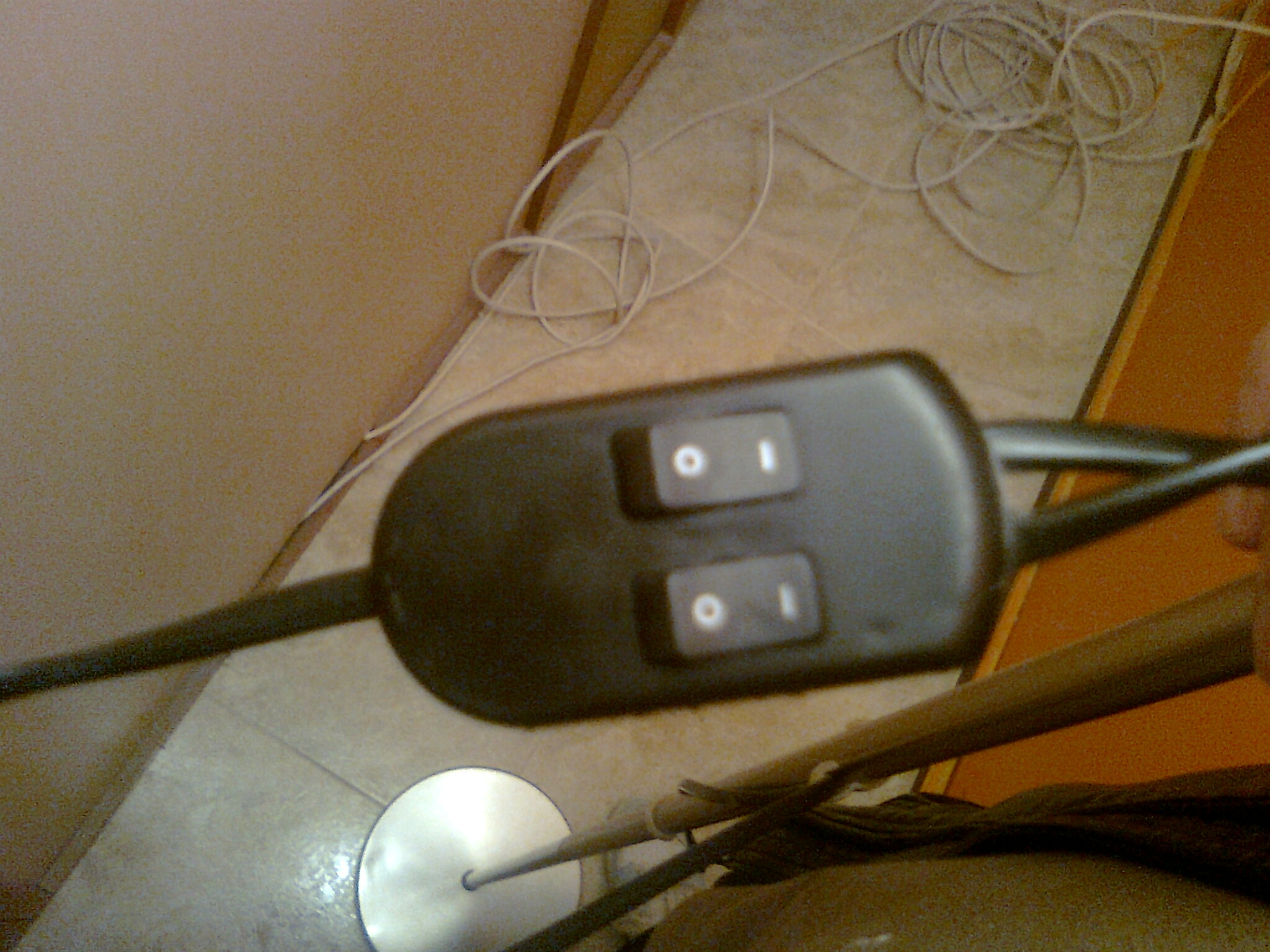

Boa tarde preciso de ajuda,
Tenho um candeeiro de pé na sala com dois casquilhos, um que projecta luz para o tecto, e outro de leitura que são controlados por uma pera de passagem preta com duas teclas. Ora até aqui tudo normal só que o problema que estou a ter é a de encontrar precisamente a pera de passagem com duas teclas, com uma tecla encontro aos pontapés em qualquer loja, de duas teclas népia. Preciso de comprar um interruptor novo visto que uma das teclas do que tenho está avariada, pensava eu, que era só cortar os fios e comprar uma pera de duas teclas ligar os 3 fios e está feito mas estou quase a desistir porque não encontro em lado nenhum, uma coisa tão simples que me está dar cabo do juízo.
Alguém sabe me dizer onde arranjo este material?
O meu muito obrigado,

Não encontra este tipo de pera porque em principio não, há veio-me à memória 3 alternativas:
1 - Substitui a avariada por uma com 1 tecla, ou aproveita a mesma só com o interruptor que está a funcionar.
2 - Aplica caixa com 2 interruptores de painel incorporados.
3 - Aplica regulador de fluxo a controlar o fluxo luminoso que deseja.

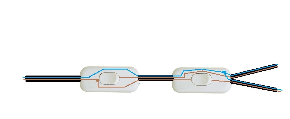

porque nao compra dois e liga um a cada casquilho, indentifica cada um.

jomc Escreveu:porque nao compra dois e liga um a cada casquilho, indentifica cada um.
Viva
Poderia fazer uma coisa deste genero

isso mesmo
