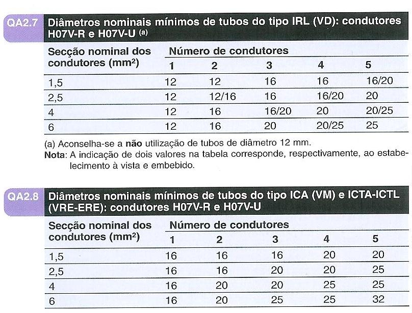

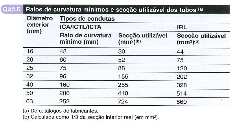

Olá
Umas tabelas de cálculos
Raios de curvatura.jpg (65.39 KiB) Visto 2218 vezes
Fonte HabitatPro
