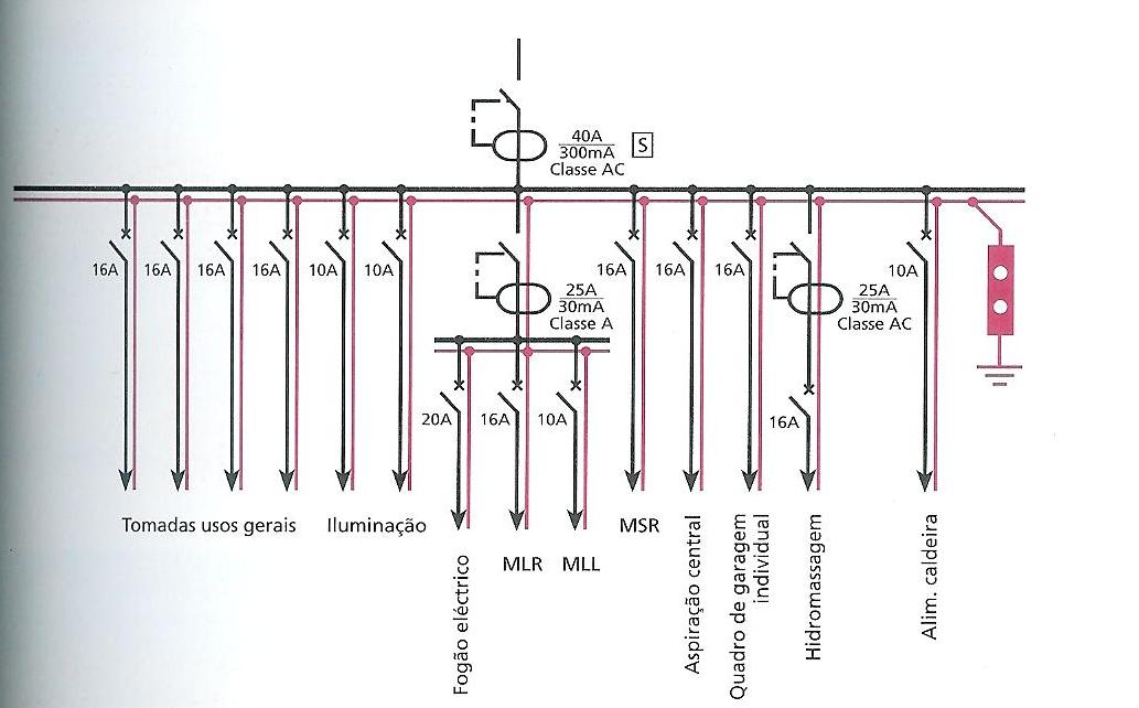

boas, será que me sabem explicar como retiro a alimentaçao da rede e introduzo a alimentaçao de uns paineis solares?? mais concretamente do inversor para o quadro. É só retirar os cabos que vêm da rede e introduzir os que saem do meu inversor???
se possivel gostava de um esquema para ser mais facil de perceber, senao uma explicaçao ja serioa suficiente.espero me poderem ajudar. obrigado marco

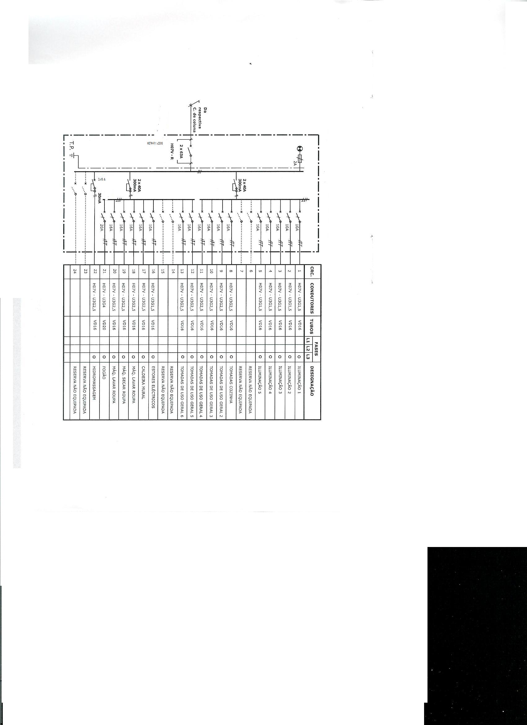

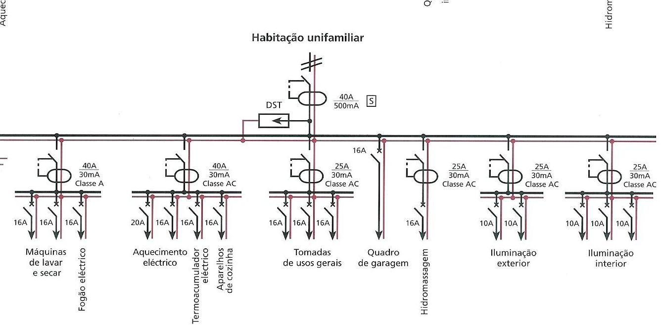

Perante estes esquemas qual se adapta a uma moradia uni familiar.
Entrada a 230V.
1º - Disjuntor (Geral)
2º - Disjuntor para quadro parcial?
3º - Diferêncial para iluminação 30ma ou 300ma?
4º - Diferêncial para tomadas 30ma ou 300ma?
5º - Tambem é obrigatório sinalizador de fase?
Cumprimentos a todos.

carlitos.martins Escreveu:Boas,
Entrada a 230V.
todos se adaptam, já que todos à exepção do primeiro (porque não tem informação),
se adaptam a alimentação monofásica.
Quanto às questões seguintes, depende da instalação em causa,
já que cada caso é um caso e as soluções apresentadas,
foram soluções exemplo. Só apens a 5º solução é que é facultativa e não obrigatório.

Sim,
O ultimo esquema está no guia técnico da Certiel e tem diferênciais de 300ma.
Primeiro a EDP tinha um diferêncial de 500ma e normalmente no quadro da instalação colocava-se um diferêncial 300ma geral, para habitação.
Agora parece que colocam dijuntor não diferêncial.
O que pretendia saber é se nos obrigam a colocar diferênciais de 30 ou 300, em separado, para tomadas e iluminação.
Mensagens: 5456
Re: Alguns quadros eléctricos
Não. Apenas fica ao critério do instaldor, se ele decidir instalar apenas um diferencial para tudo, não há problema a nivel legal. Agora será mais dificil encontrar avarias, caso apareçam correntes de fuga, selctividade e entre outras coisas.
