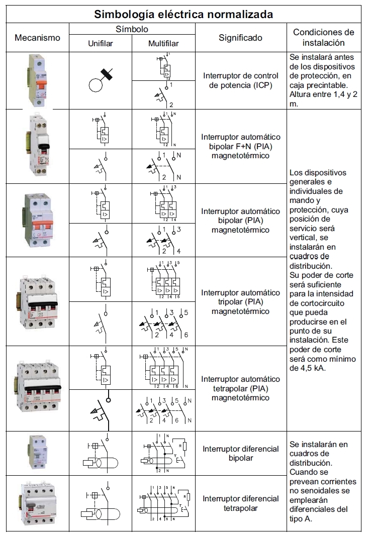

Alguém sabe como se representa um disjuntor com neutro seccionável?
Simbologia unifilar, e não multifilar (esta última sei como é).
(1P+N) em que o neutro não é protegido.

MIG666
Mensagens: 50
Registado: 02 ago 2008, 21:24
Localização: Lisboa - Portugal
Re: Neutro seccionável - simbologia
Mensagem por MIG666 »
rainbow Escreveu: Alguém sabe como se representa um disjuntor com neutro seccionável?
Resultado de uma busca rápida no Google. Aquí no forum há mais informação.
simbolosnuevos.pdf
(237.46 KiB) Transferido 126 vezes
(411.71 KiB) Transferido 42 vezes
