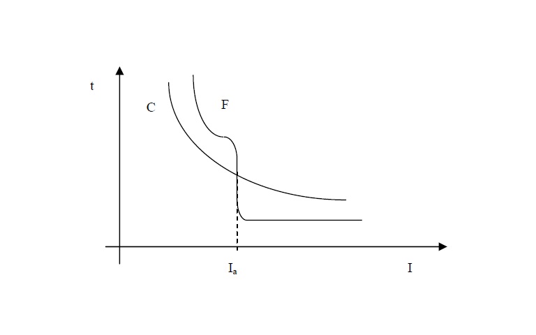

LinceS@T Escreveu:Por exemplo se tiver um circuito protegido para uma corrente de 100 A, e se a CC minima for inferior a este valor a protecção não actua.
Não é bem isto a verificação deve ser feita da seguinte forma:
Para verificar se uma protecção fusível ou disjuntor protege um circuito para uma corrente de curto-circuito mínima é verificar na curva do fusível ou do disjuntor se o ponto correspondente ao Icc min está à direita da curva do dispositivo de protecção se estiver à direita da curva está garantida a protecção (esta verificação é válida para disjuntores não temporizados).
De notar ainda que a verificação do Icc min é fulcral principalmente nos sistemas TN e IT.
Última edição por joaoosvaldo em 04 abr 2010, 21:00, editado 1 vez no total.

De acordo com o meu post anterior a curva da imagem representada por C é a fadiga térmica da canalização, enquanto que a curva F é a de um disjuntor, logo, neste caso se o Icc min for superior a Ia está garantida a protecção. Para fusíveis o raciocínio é o mesmo. Este é o método 100% fiável até porque não sabemos onde a curva da fadiga térmica intersecta a do dispositivo de protecção (pelo menos eu não me dou ao trabalho de traçar essa curva), desta forma tendo as curvas dos dispositivos de protecção é necessário verificar se o ponto Icc min está à direita da respectiva curva do dispositivo de protecção e verificar se o tempo de corte é inferior a 5s.
Mas ainda não fiquei completamente esclarecido foi em relação às temperaturas gostava de obter outras opiniões. Obrigado.
