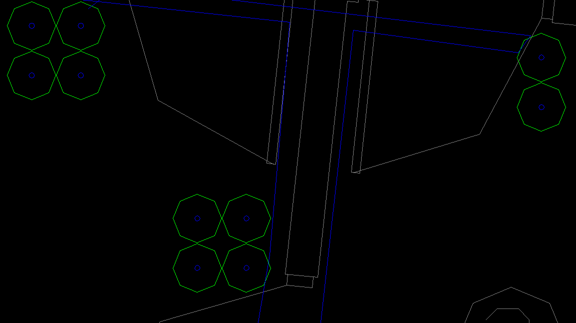

Só mais uma coisa: nos desenhos aparecem-me uns aparelhos a verde (ver imagem em anexo), são botões de pressão normais, ou são especificos da domótica?
Abraço,
Electro 99

Com essas imagens não consigo perceber bem!!! mas acho que são botões de pressão ligados à domótica através de cabo de BUS, digo isto visto que na imagem aparece uma linha azul a passar por todos os elementos!

Sim, a linha azul passa em todos os elementos...joaoosvaldo Escreveu:Com essas imagens não consigo perceber bem!!! mas acho que são botões de pressão ligados à domótica através de cabo de BUS, digo isto visto que na imagem aparece uma linha azul a passar por todos os elementos!
Osvaldo Sousa
Tens alguma imagem dos botões? Precisava de saber como é que se os agrupa

de que marca é o sistema implementado ou a implementar??Electro 99 Escreveu:Sim, a linha azul passa em todos os elementos...joaoosvaldo Escreveu:Com essas imagens não consigo perceber bem!!! mas acho que são botões de pressão ligados à domótica através de cabo de BUS, digo isto visto que na imagem aparece uma linha azul a passar por todos os elementos!
Osvaldo Sousa

Bem... não possuo elementos que me permitam aferir a marca, mas presumo que será EIB/KNX.joaoosvaldo Escreveu:de que marca é o sistema implementado ou a implementar??Electro 99 Escreveu:Sim, a linha azul passa em todos os elementos...joaoosvaldo Escreveu:Com essas imagens não consigo perceber bem!!! mas acho que são botões de pressão ligados à domótica através de cabo de BUS, digo isto visto que na imagem aparece uma linha azul a passar por todos os elementos!
Osvaldo Sousa

Os botões podem ser muito variados! Até podem ser botões de pressão convencionais que ligam ao bus através de módulos de entradas instalados no interior de caixas de duplo fundo juntamente com os botões, mas também existem botões já próprios para ligar directamente ao BUS, podem ser também aparelhos de comando com um conjunto de teclas, bem depende muito, existe uma grande variedade de soluções...
