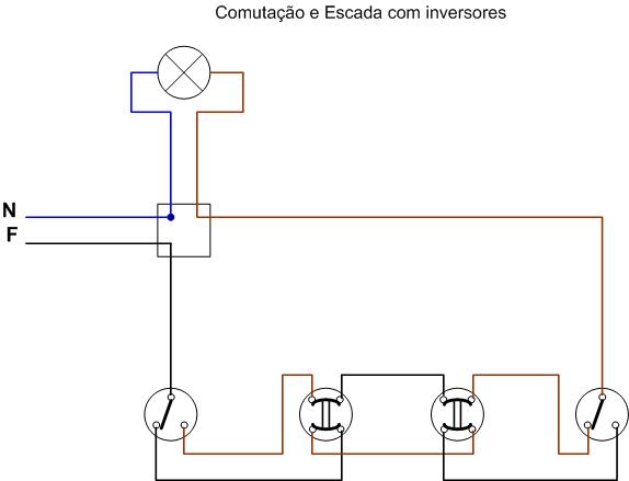

Boas:
Estou a mudar os enterruptores de casa k sao antigos, mas acontece k no corredor sao de comutaçao (4 enterruptores) e os enterruptores k comprei so tem ligaçao para 3 fios e os k estao na parede tem 4, ja liguei os dois de cima e em baixo fiz "chantar" e o enterruptor fica a dar mas os outros 3 nao ficam a funcionar :? nao sei o k fazer....

Amigo os do meio são inversores, e não comutadores de escada.

Num qualquer circuito de iluminação, para ser comandado por 2 teclas, estes tem de ser comutadores de escada.
Se quiseres comandar a iluminação por "2+n" teclas, tens de colocar "2" comutadores de escada nos topos do circuito e "n" inversores no meio do circuito.

comprei os inversores, so k tenho agora 1 problema....
1 inversor esta a funcionar bem, o outro se esta numa possiçao os outros interruptores nao funcionam ou seja para os outros fucionarem akele tem k estar ligado ( tenho 2 comutadores nos extermos e 2 inversores ao meio).

Vê lá se com este esquema te desenrascas.
