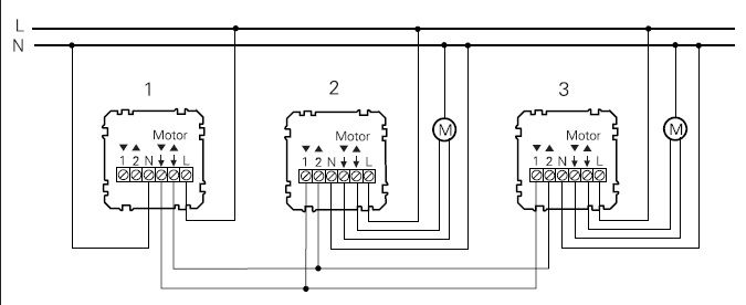

Viva,
Estou a planear uma instalação centralizada de estores, mas surgem-me várias dúvidas. Após muita ponderação estou a pensar fazer da seguinte forma:
Tudo material Merten, do catálogo online em http://www.tev.pt/downloads/35.pdf
Em todas as janelas: Mecanismo standard para comando de estores com entrada adicional (ref. 5806 99)
Comando centralizado: Tecla de Estores Sistema M (ref. 5862 ..) para permitir abertura/encerramento central sem necessidade de ficar a segurar a tecla.
As ligações serão feitas de acordo com o esquema que anexo: ESTORES.jpg que se prolongará até cerca de 8 estores.
Não consigo perceber se os comandos enviam para o motor a fase permanente ou se apenas encaminham a fase do comando central, e quero estar protegido contra efeitos de feed-back eléctrico que podem danificar os motores.
Vou também contactar um representante da marca e depois posto a resposta.
Agradeço qualquer esclarecimento
Adriano
Esquema retirado de http://www.tev.pt/downloads/35.pdf
