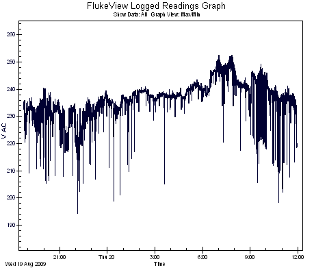

Boas.
Estou com um problema em dois projectores com lâmpada de iodetos metálicos, é o seguinte os projectores ligam muito bem mas depois então sempre a apagar e a acender, inclusivo se a bomba submersível de poço ligar desliga logo. Portanto é queda de tensão, já analisei a tensão durante toda a noite e realmente a bastantes picos de tensão, em anexo mostro o gráfico
A minha questão é como posso resolver o problema e é que os projectores já lá estão quase a 10 anos e nunca houve problema.

Sim na realidade no seu local, a rede flutua em demasia. Recomendo fazer queixa às entidades competentes. Argumente muito bem. Aqui no forum procure,porque já foram relatados problemas e soluções semelhantes, como proceder.

Essas flutuações foram medidas no quadro geral ou localmente? Não será melhor confirmar primeiro se a bomba não está a pertubar a rede. Foi instalada há pouco tempo?

Sem por acaso já está a ser utilizado.
Fiz as medições numa tomada da habitação, a bomba já está la a muito tempo, por isso é que realmente é estranho.

"Fiz as medições numa tomada da habitação,"
Mede na entrada do quadro geral.
"a bomba já está la a muito tempo, por isso é que realmente é estranho."
Não é estranho, pode ter começado a queimar os fios por falta de aperto ou outra situação.

Ok é o que vou fazer, para tirar as duvidas, obrigado

Qual a vida das lâmpadas que estão nos projectores? Se estiverem a chegar ao fim de vida, são mais frageis ás fluuações de tensão. Poderá mesmo ser por estarem em fim de vida.
