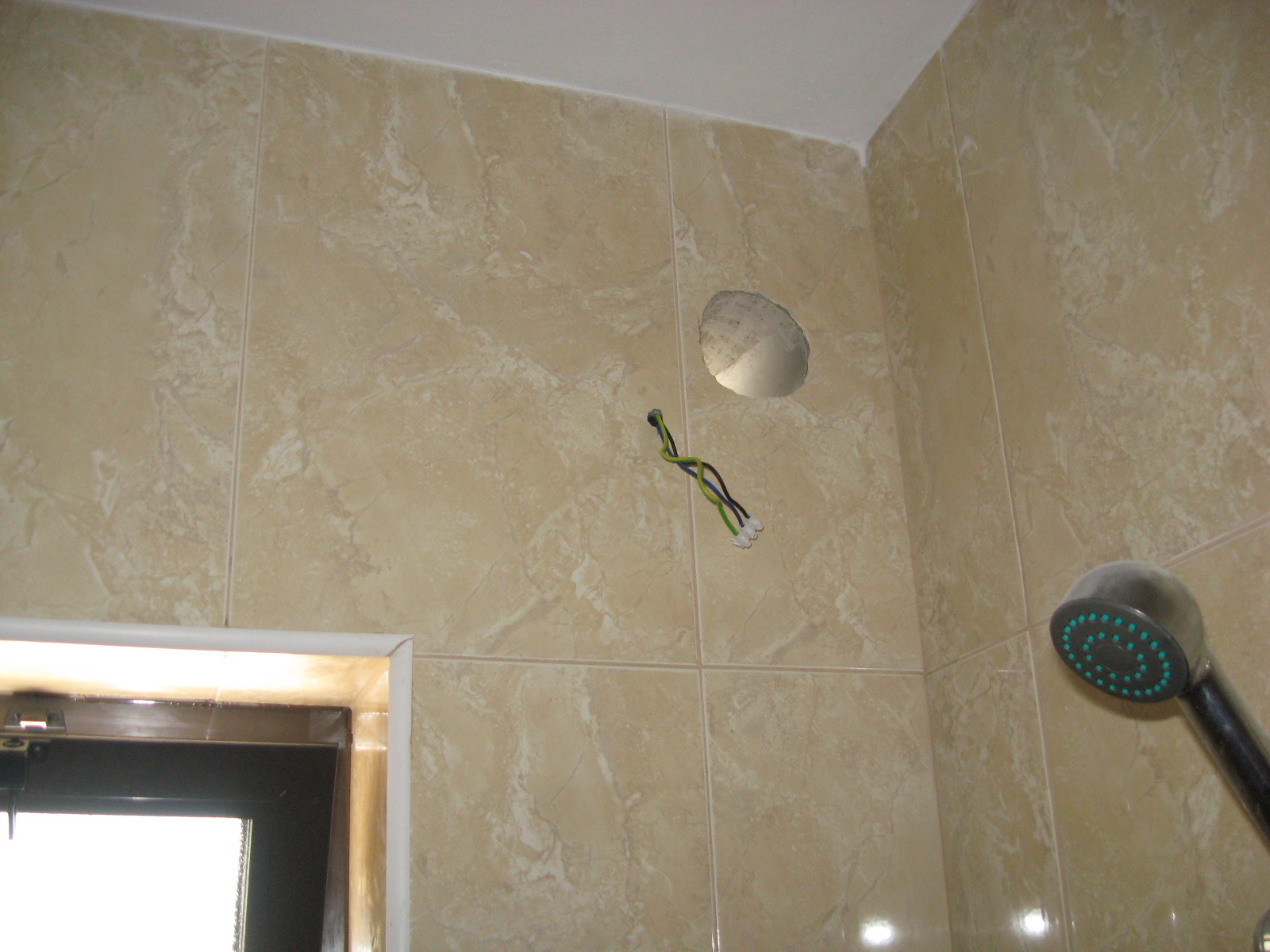

A minha dúvida é a seguinte, aquando de inspecção de uma instalação eléctrica é obrigatório num WC estar colocado o extractor ( ventilador ) ou não?
E onde posso encontrar legislação onde indique essas obrigatoriedades.

Obrigatório não é, mas se estiver a chegar ao tubo de exaustão, um tubo da canalização eléctrica, será incluido uma nota no relatário, que o WC contém uma pré-instalação do exaustor electrico.

Boas, pois é mas este técnico inspector não a tinha com ele e mais ainda colocou-me como uma não conformidade em que diz que os equipamentos eléctricos usados no V2 do WC têm um código inferior a IPX4! ora se eu não tenho lá qualquer ventilador como é que pode dizer que o código do ventilador é inferior a IPX4!!!!! Será isto legal!!!

Realmente isso é um bocado esquesito visto não ter lá o ventilador ainda, o inspector compreendo que até possa pegar por não ter o ventilador agora qt ao IP como é que ele sabe que é inferior a IPX4!!!??? de certeza que no volume 2 não existe nenhuma tomada nem ponto de luz, ou outro equipamento?ejom Escreveu:Boas, pois é mas este técnico inspector não a tinha com ele e mais ainda colocou-me como uma não conformidade em que diz que os equipamentos eléctricos usados no V2 do WC têm um código inferior a IPX4! ora se eu não tenho lá qualquer ventilador como é que pode dizer que o código do ventilador é inferior a IPX4!!!!! Será isto legal!!!

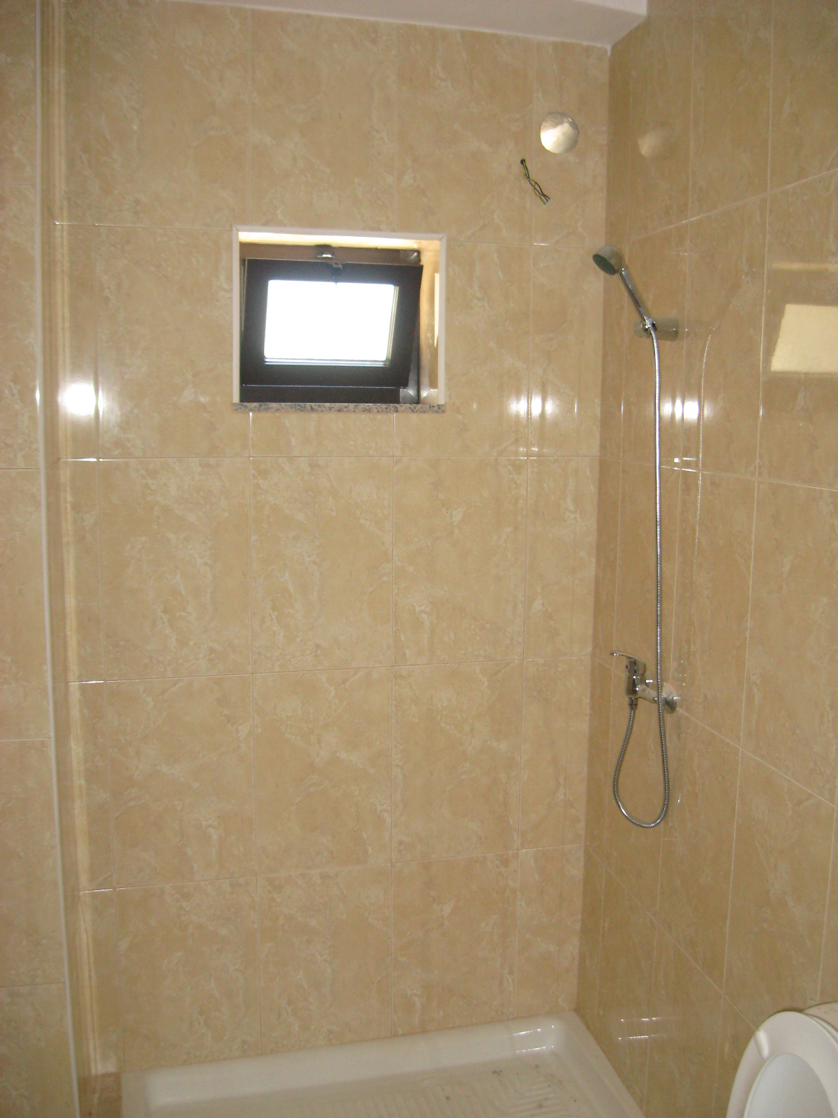

Não colega só existe o sitio de ventilador que liga com o interruptor da iluminação.
Como se poderá verificar através da imagem.

exactamente, o inspector neste ponto tem razão: mesmo que o ventilador não esteja lá, como é que garante qualquer IP que quer que seja, com a instalação naquele estado? O mais correcto e já aconteceu comigo, foi desenfiar o referido tubo e inutilizar a canalização ou com espuma ou um torix.
Coloque-se no papel do inspector: no WC não podem passar outras canalizações, a não ser aquelas que irão alimentar equipamentos afectos aquele WC.
Os equipamentos a colocar nos diversos volumes, têm que ter IP superiores ou iguais aos referenciados nas regras técnicas. Ora o equipamento não estando lá, com é que se pode ver??! É ambiguo.

Sim mas como é óbvio o ventilador a ser colocado neste espaço terá obrigatoriamente um IP mínimo X4, já sei a marca e o modelo a instalar embora não esteja lá, da mesma maneira pode-se pensar que nas instalações de garagens onde o IP mínimo a considerar será ou deverá ser IPX5 devido ao pó dos fases dos automóveis, e quantas instalações foram já certificadas sem ter na referida garagem as respectivas armaduras, é um caso análogo, contudo não é muito referido!
Pois o que aqui se prende é que como não está lá o referido equipamento não se pode concluir que este não terá o respectivo grau de protecção, mas no entanto como referi atrás não sabia que era também obrigatório colocar o ventilador e ainda não consegui legislação nem bibliografia onde refira essa obrigatoriedade.

Obrigatório para nós electricistas não é (pode isso sim para quem trata da ventilação mecânica), agora não pode obrigar ao inspector a confiar em si, por mais boas intenções tenha.
È como eu deixar os fios à vista, numa churrasqueira exterior e dizer que lá vou meter um interrutor IP55 ou colocar suportes de lampda numa piscina e dizer que lá vou meter focos de luz, preparados para estar submersos...
Por vezes mais vale não meter, do que meter só metade...
