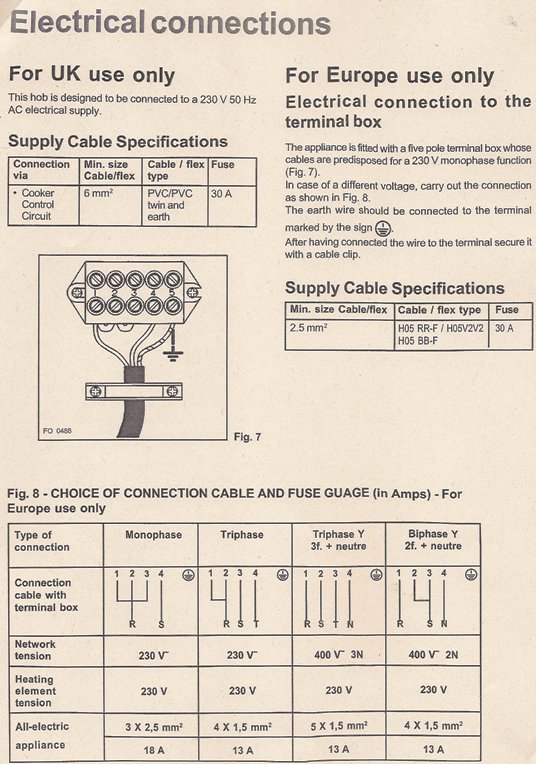

sei que não tem nada a ver, mas aqui vai uma cópia do manual de uma placa da zanussi

Ontem foram lá da bosch (eu nao tava em casa), e afinal nao mudaram o cabo. Disse á minha mãe que afinal nao dava não sei que mais.
Por acaso o electricista passou lá e viu o que ele fez, e pelos vistos ligou aquilo em bifásico .
