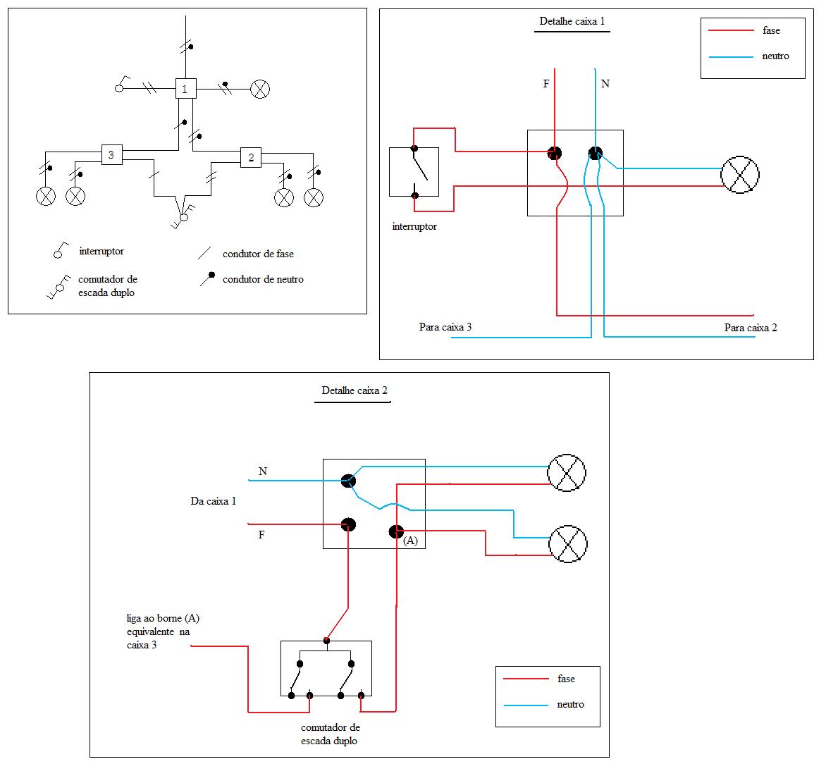

Será que alguem me pode explicar como se liga um comutador duplo de escada.
Tenho 4 lampadas no meu terraço e gostava de poder acender e apagar metade de cada vez.

Obrigado desde já pelas respostas, mas precisava de mais um pouco da vossa paciência e compreensão, tentei fazer um esquema do que se passa na realidade e juntei umas fotos do comutador que comprei, talvez assim alguém me possa dizer directamente o que tenho que ligar e onde.

O problema é que eu tenho 2 cabos de 3 fios ( Azul, castanho e verde-amarelo"), um a vir de cima e outro a vir de baixo.
Não tenho nenhum fio preto, apenas esses 2 cabos.
A pergunta que faço é: se posso utilizar o comutador de escada duplo ou o comutador de lustre tb duplo, e como ligar esses mesmos fios, o Azul e o castanho vindo de um lado e o outro azul e castanho vindo do outro lado.
Por favor agradeço a quem me puder ajudar respostas objectivas e directas, já perceberam que por esquemas da legrand eu não vou lá.

eu apenas tenho um interruptor na cozinha que liga todas as 5 lampadas do terraço
o que eu pretendia era ter um interruptor a meio do mesmo, para poder ligar ou desligar algumas luzes, assim evitava ter as 5 ao mesmo tempo ligadas.

O interruptor está na cozinha, é aquele que alimenta "directamente" a lampada mais acima do esquema.
sim a lãmpada mais acima do esquema acende-se atraves do interruptor da cozinha.
as caixas 2 e 3 de derivação tem 4 conjuntos de cabos. 1 para ligação entre a cx 1 , o 2º par vai para uma lãmpada , o 3º par para outra lampada e ainda existe um 4º conjunto que deveria de ir para o interruptor, dai eu ter mencionado que tenho 2 conjuntos de 3 fios um vir por cima e outrro por baixo, ou se preferir um a vir do lado direito do terraço e o outro do lado esquerdo e a encontrarem-se no meio .

Olá.
Bem, acho que percebi o que queres.
Só tens de fazer as ligações como representei no esquema.
Se tiveres dúvidas diz.

Está tud muito bem só que o comutador de escada duplo pode ser substituido por de lustre
Ele não disse que queria mais um ponto de comando. poque não referir esse ponto no esquema
