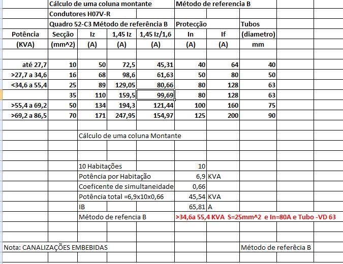

Será que a tabela está correcta?
Este cálculo foi feito de acordo com as RTIEBT referencia B

Afinal ninguém comentou
