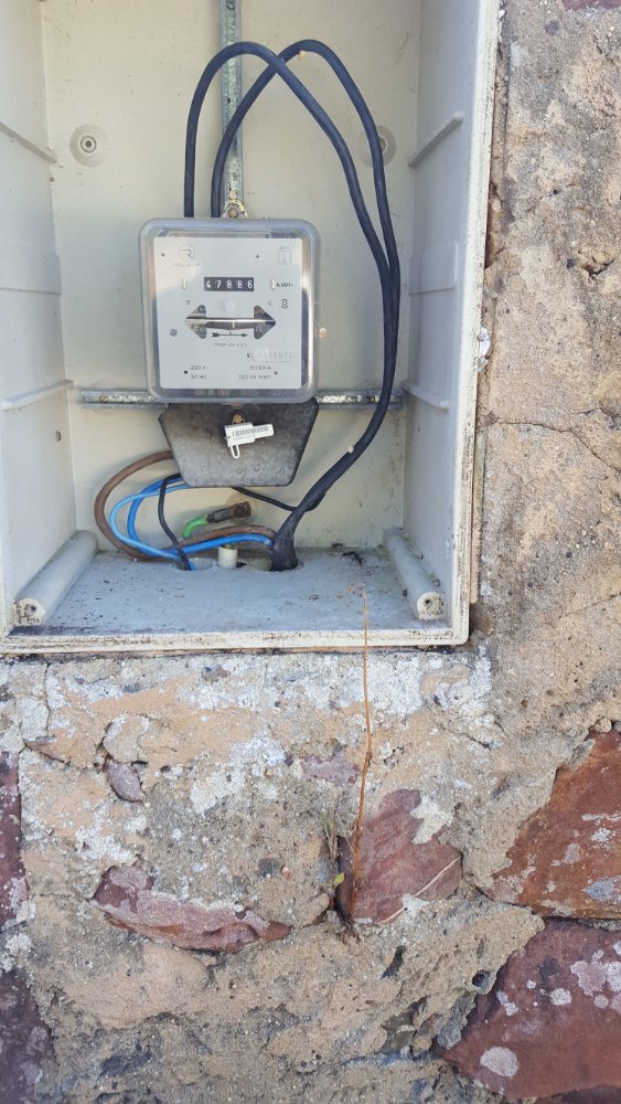

boas. pergunto se se numa instalação, que foi desligada há cerca de 20 anos, e ficou o contador na caixa, agora para voltar a ligar , é preciso cumprir as normas em vigor? digo isto porque a entrada não tem portinhola, o cabo que sai para a casa é de 6mm e 50m, e tem 10,35kv. pelo que sei esta marcado par quinta feira a colocação do contador. sera que isto passa? muito obrigado

boas. parece mentira mas ate hoje a e redes não compareceu no local, ajendam mas depois não aparecem, e ainda por cima mentem como foi o caso de hoje, dizerem que estiveram no local. num contato feito foram apanhados, e desculparam-se que não tinham material , isto é tinham de subir ao poste e não estavam preparados. pela conversa deduso que a instalação é ligada como está não vão exigir que se cumpra as normas. envio foto da caixa do contador, e só gostava de saber porque é que a caixa esta ligada á terra, e tem uma caixa de terra por baixo já enterrada no asfalto. cump

Essa terra parece-me que não está ai a fazer nada, tem a certeza que lá na habitação chega o condutor de terra?
Se essa instalação não tem portinhola como é feita a proteção desse cabo de 6mm ?
Para a PMA de 10,35 kVA com um comprimento de 50m esse cabo devia ser uns 16mm ou 25mm.

boas. posso dizer é que a instalação foi ligada,não tem fusivel em lado nenhum, pois o fio ficou logo ligado no poste direto, apenas desligaram a fase na saida do contador.sim o cabo é de 6mm e cerca de 50m e ficou com 45a monofasico. quanto á terra ela esta no quadro e tem caixa de terra na casa. o que me diz? cump

O que dizer ?... em minha opinião a instalação não deveria ter sido religada.
1. O cabo entre a origem da instalação (contador) e o Quadro de Entrada não está protegido, os fusíveis na Portinhola serve para isso!
2. A queda de tensão para cabo de 6mm / 50m anda entre 7% e 8% pelas regras devia ser 1,5%. Se trocar este cabo por um de 25mm tem uma q.d.t. +/- 1,8% que é aceitável.
3. Será que a instalação está dentro dos valores normalizados ? ..atualmente o valor harmonizado de 230/400 V, com as tolerâncias de + 6 % e - 10 %.
4. Terra feita lá junto da habitação. OK

boas. estou de acordo consigo, mas a mim ninguem me pediu o parecer, apenas me disseram que a dona que é holandesa foi pedir para ligar a instalação e eles aceitaram. agora se ela faz melhoria nesta parte isso não sei. o engraçado é que o tecnico da e-redes disse que só no caso de haver uma inspeção é que podiam exigir os requesitos, agora como esta ligada é mais dificil. posso dizer a ela, que como esta isto esta mal.cump

boas. o que me preocupa neste caso, é que ela vai alterar um pouco a cozinha,e vai colocar forno e placa alem de mll e mlr o resto não é nada significativo. o quadro peca pois não tem diferencial para os circuitos apenas o da edp, e nem corte geral cump

Agora tocou na ferida ... é aproveitar e fazer tudo bem feito!
Aproveite e faça um QE novo com todas as proteções diferenciais necessárias, assim pode pedir para remover o limitador da EDP porque os novos contadores já têm essa função.

Chamo a atenção para o Despacho n.º 13961/2024, acerca de alterações nas instalações existentes e na responsabilidade em que incorre um técnico ao efetuar estes trabalhos (Artigo 3º).

É bem lembrado este despacho que está em vigor à 6 meses.
O problema é que a instalação foi ligada á rede a partir daqui deixa de haver controlo, fica à responsabilidade de cada um.
A meu ver este procedimento devia ser revisto, as instalações que ficassem desligadas da rede por exemplo 5 anos ou mais deviam ser alvo de vistoria antes de poderem ser novamente ligadas à rede.

boas.totalmente de acordo era isso que eu pensava. agora perante esta situação com que cara fica o cliente, ligarem a luz e agora dizerem que tem de se fazer tudo novo, eu não sei o que fazer. neste caso esteve desligado cerca de 19 anos, visto o dono abandonar a casa, e quem é o novo dono, pelos vistos comprou, e tratou de legalizar a casa, pedindo para ligar a corrente. terei de explicar a ela? cump

Não tem de fazer tudo de novo, tem (obrigação legal) de garantir as condições mínimas indispensáveis à proteção das pessoas - terra de proteção e diferencial. Pode é alertar o cliente que os equipamentos novos que vai instalar podem vir a ter problemas devido ao estado da instalação e que deveria existir uma remodelação. Aí a opção é do cliente, desde que estejam cumpridos os mínimos em termos de segurança.pedro caetano Escreveu: 28 mai 2025, 12:35 boas.totalmente de acordo era isso que eu pensava. agora perante esta situação com que cara fica o cliente, ligarem a luz e agora dizerem que tem de se fazer tudo novo, eu não sei o que fazer. neste caso esteve desligado cerca de 19 anos, visto o dono abandonar a casa, e quem é o novo dono, pelos vistos comprou, e tratou de legalizar a casa, pedindo para ligar a corrente. terei de explicar a ela? cump
