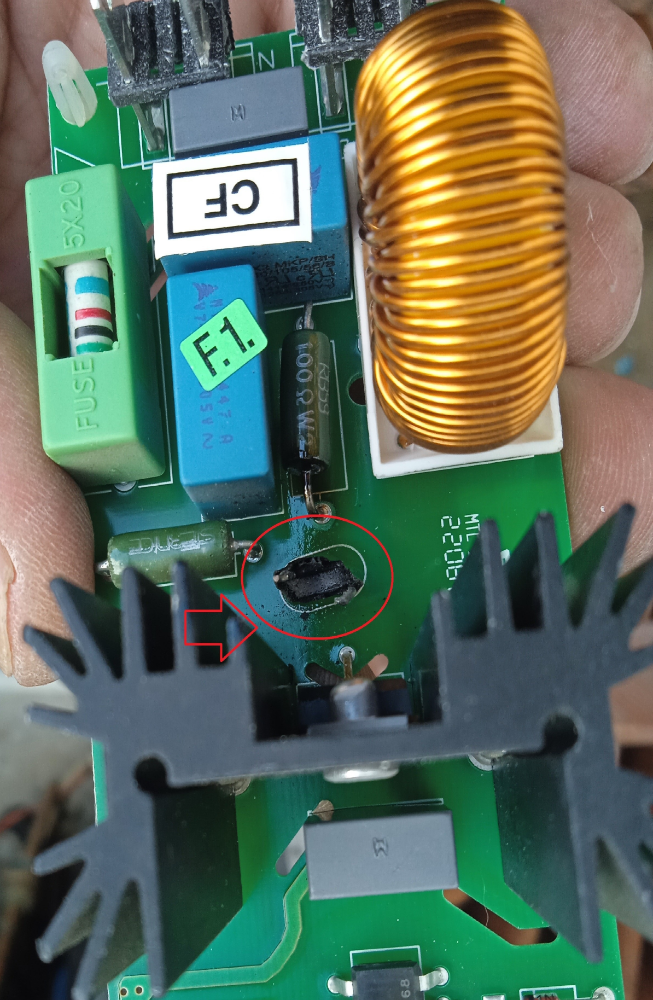

Boas, hoje um condensador cerâmico azul, da placa que controla os ventiladores da bomba calor queimou, como posso saber as características do condensador? obrigado

quando li "condensador cerâmico azul" fiquei com a pulga atrás da orelha... ainda por cima, assim tão queimadinho... não será antes um varistor?

Com tantos condensadores de poliéster, também começo a achar que é um varistor...

ajudava saber em que parte do circuito está o "farruscado"... uma foto do outro lado da placa ( com a indicação do sitio onde o gajo está... )
