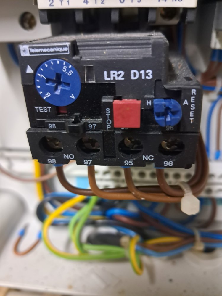

O disjuntor termico dispara mas só por vezes. Quando me apercebo e para rearmar faço o reset e coloco em funcionamento. Oiço um zumbido, desligo e de seguido rodo ligeiramente o veio com uma chave de parafusos que roda facilmente. De seguida volto a colocar em funcionamento e corre bem. O que poderá estar a acontecer?

boas. deve haver algum esforço no motor provocado por alguma coisa, convem pedir ajuda a alguem que verifique,se ele tem o consumo normal.cump

boas. pergunte por ex numa casa de equipamento de piscinas. pergunto se o motor é monofasico? se for ate pode ser o condensador de arranque que esteja fraco, mas isso tem de ser feito por alguem que saiba. cump

Pode faltar uma fase

boas. inclino-me mais para uma fase mal apertada, uma vez que só dispara de vez em quando e faz esse zumbido e depois fica normal.mas deve contatar alguem entendido. cump

verificar aperto das conexões, em todo o circuito, desde o quadro ao motor.
medir corrente no motor. Se trifásico devem estar equilibradas.
Verificar se corrente medida é compatível com regulação do relé térmico e compare com chapa de características do motor. Se a corrente medida for superior à indicada na chapa, deve considerar a possibilidade de prisão mecânica.
