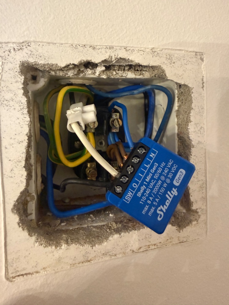

ncampinho
- Mensagens: 1
- Registado: 18 set 2025, 21:16
- Profissão: Engenheiro informático
- Localização: Barcelos
Re: Shelly numa comutação de escada
tenho esta ligação alguém sabe porque não funciona?
Tenho no sw direto dos interruptores e o O para a lâmpada.
Ativei edge mode porque tenho 3 interruptores de escada mas quando é pelo interruptor físico carrego para desligar ela desliga e liga logo de seguida.
