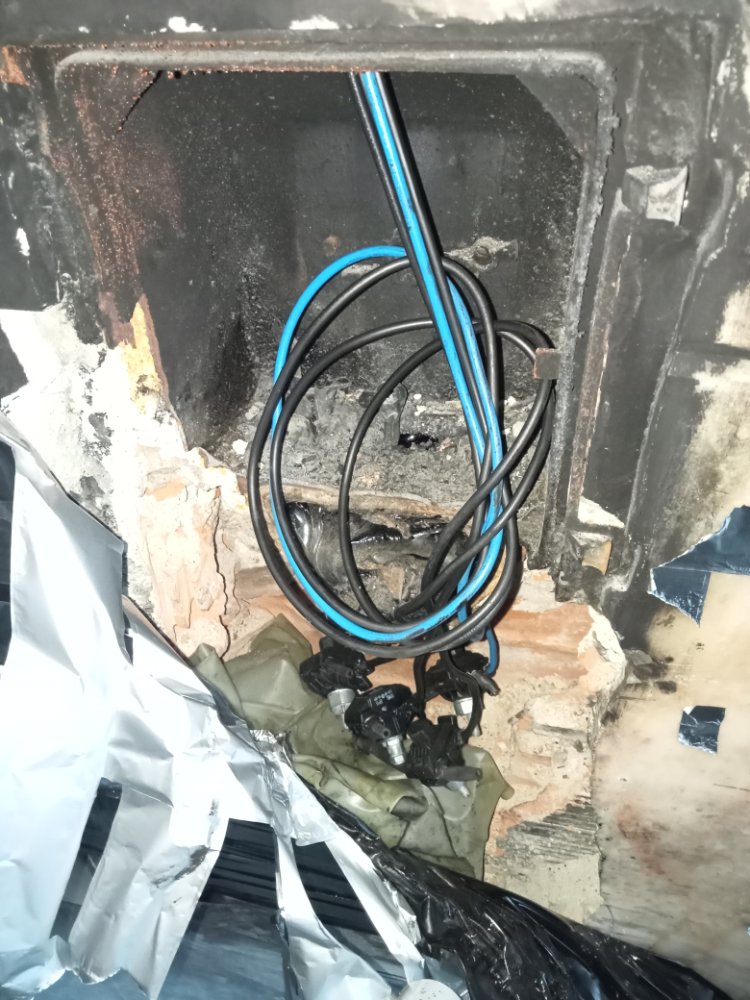

Olá bom dia a todos
Tenho uma portinhola que arrebentou os fusíveis e ardeu e que está ligada provisoriamente, para meter uma nova portinhola preciso desligar os fusíveis no armário da rua neste caso tenho de pedir autorização á e- redes para vir tirar os fusíveis?
Gostaria de ter uma opinião sobre está situação
Portinhola

Sim, só a E-Redes pode intervir dentro dos armários e portinholas.
Mas para que precisa que retirem os fusíveis no AD?

Para meter uma portinhola nova e fazer as ligações não é melhor desligar? Acho que sim

A portinhola não é propriedade do consumidor, nem pode ser substituída por este. Quando a portinhola tem de ser substituída é a E-Redes que tem de o fazer, pois é um equipamento da rede deles, tal como o cabo do ramal. Qual o motivo da portinhola ter ardido?

Mas depois de arder ainda continua com tensão?
Os fusíveis não queimaram no armário?
Verifique se os cabos ainda têm alimentação, caso não tenham podem substituir a caixa e os equipamentos interiores e pedir a ligação após essa intervenção. (a maneira mais rápida!)
Caso ainda tenham alimentação deverá solicitar à E-REDES a reparação da avaria, pois como disse anteriormente outro utilizador devem desligar com a máxima urgência do armário e re-instalar todos os equipamentos e caixas.
