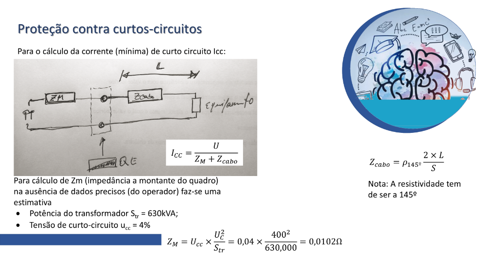

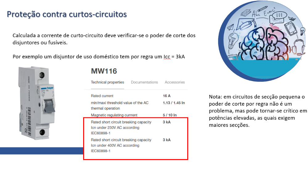

Queria saber em que caso devo utilizar disjuntor com pdc de 6KA ? como se calcula?
É para um predio com 6 habitações e 1 loja,
Geralemente uso 3kA para habitação e 6kA para outros locais,

Alguém me pode dizer como se calcula o poder de corte dos disjuntor numa instalação, qual a formula a aplicar?

damon Escreveu: 08 nov 2023, 08:14 Ok obrigado,
Pois nao esta explicito no projecto, e nao ha calculos...
No projecto onde estao os esquemas dos quadros, esta escrito Icc de 6ka,
Isto quer dizer que tenha que por disjuntores de 6kA?
Mas na memoria descritiva, esta generalizado, diz que tem de ser 3 ou 6 ou 10kA??
Não, os disjuntores têm de ser indicados para a corrente de serviço do circuito e adequados à secção do cabo. Por outro lado têm também que ter poder de corte adequado. O poder de corte corresponde à corrente de curto-circuito, neste caso 6kA. Portanto, o poder de corte é outra característica dos disjuntores, para além da sua corrente estipulada.
(ver imagem anexa)

damon Escreveu: 04 fev 2024, 12:04 Boas,
Ver imagem em anexo
Resistividade do cobre a 145º é 0,0257
Mbox Tecnologia - www.mtecno.pt
