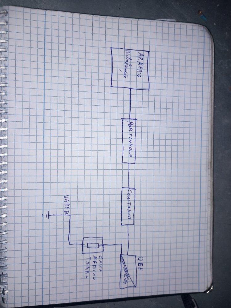

bom dia irei fazer uma instaçao eletrica de um novo armazem que esta a ser construido e tenho algumas duvidas desde o esquema de ligaçao do armario de distribuiçao para o quadro geral de entrada
Caracteristicas do quadro eletrico geral de entrada
Baixa tensão
Potencia Contratada 41,4kva
Disjuntor de entrada- 63A
instalaçao trifasica
A minha duvida é se é obrigado a ter portinhola e se o esquema que apresento na foto encontra se correto

O esquema está correto embora falte indicar a canalização entre outras coisas.
Acho estranho estar a representar a ligação entre o armário e a portinhola porque esse troço é do distribuidor.
A instalação em causa já está certificada para a potencia de 41,4 kVA ?
Se não está certificada tem de existir um projeto antes da execução da obra e terá de seguir o que estiver no projeto.

é obrigatorio haver projeto eletrico para uma potencia de 41,4kva?

Sim atualmente para potencias superiores a 10,35 kVA é necessário projeto

diga me uma coisa eu posso deixar a instalaçao preparada para 41,4kva e ter um contrato de 10,35kva?

PodeJoão Valente Escreveu: 01 ago 2023, 08:08 diga me uma coisa eu posso deixar a instalaçao preparada para 41,4kva e ter um contrato de 10,35kva?
