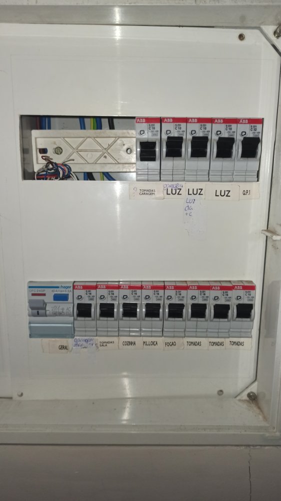

Quando rearma volta a disparar de imediato?
Não quererá partilhar fotos ou esquemas dos quadros?

Não, mantém-se armado até ao dia seguinte ou por vezes calha de ir abaixo outra vez passado umas horas.
Sim, assim que puder coloco as fotos dos quadros em questão

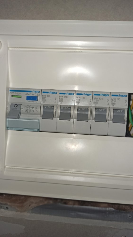

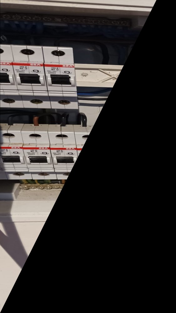

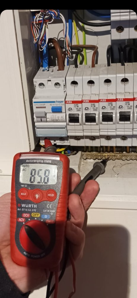

- Mensagens: 1126
- Enviou: 421 vezes
Re: Mistério Diferencial dispara só nos Dias úteis...
boas. não sei como está ligado o contentor aí no quadro da casa, parece-me que esta ligado á saida desse, pois não tem dijuntor de proteção da linha que vai para o contentor, os diferenciais são de 0,3a os dois. mas é como digo há avarias que são complicadas de resolver, e isso para mim só pode ser uma passagem que existe ai em qualquer lado. o contentor devia estár ligado de maneira independente e não estar ligado há saida do outro, como parece estar. cump
Ola, o contentor está ligado no disjuntor de 16 que diz tomadas garagem...
