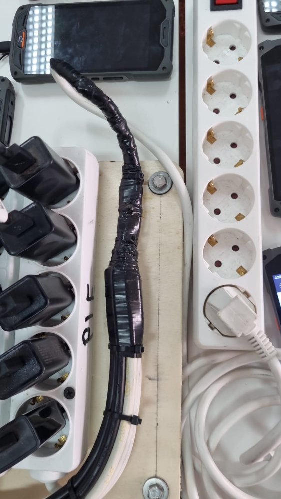

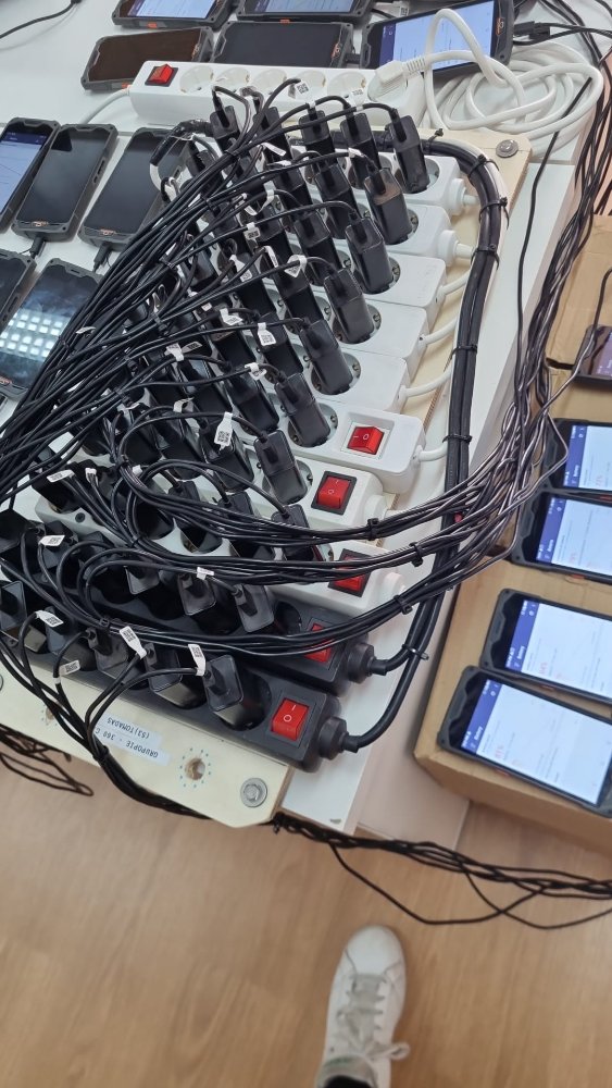

Me ajudem por favor.
Fiz uma, chamada gambiarra, para carregar vários aparelhos ao mesmo tempo.
Sendo que, alguns aparelhos não carregam. Porém o fio não aquece.
Nessa ligação, qual tipo de problema posso ter. Lembrando que, irei somente carregar telefones e aparelhos iguais a telemóvel (celular);

O problema não me parece estar na gambiarra, a não ser que existam maus contactos em na algumas das tomadas, que façam com que o carregador fique desligado.
Essa imagem assusta um pouco por ter tantos carregadores juntos.
Em alguns telemóveis mais recentes, os carregadores têm muita potência (alguns mais de 100W), pelo que deverá ter isso em atenção para não sobrecarregar o circuito e ter problemas.
