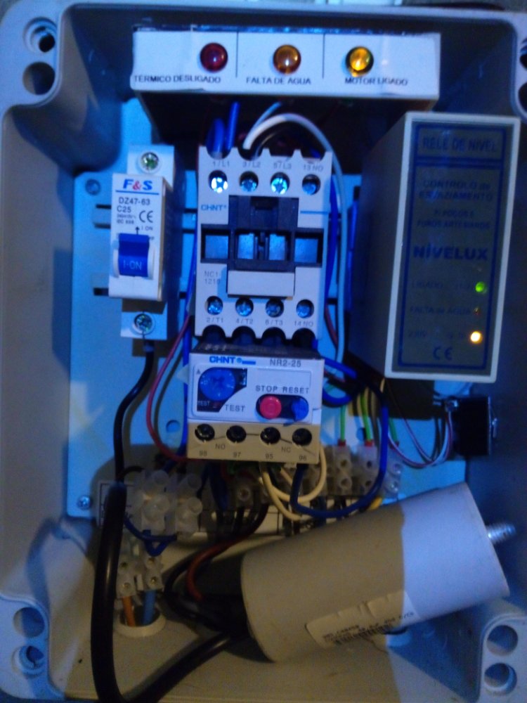

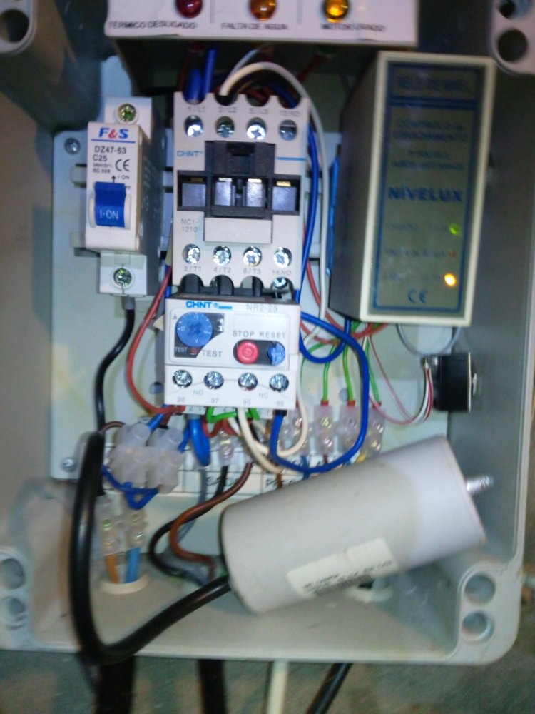

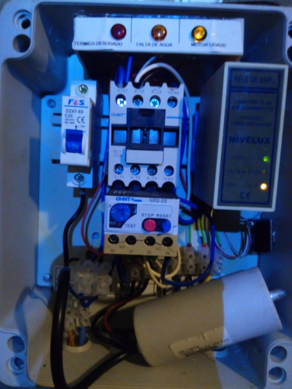

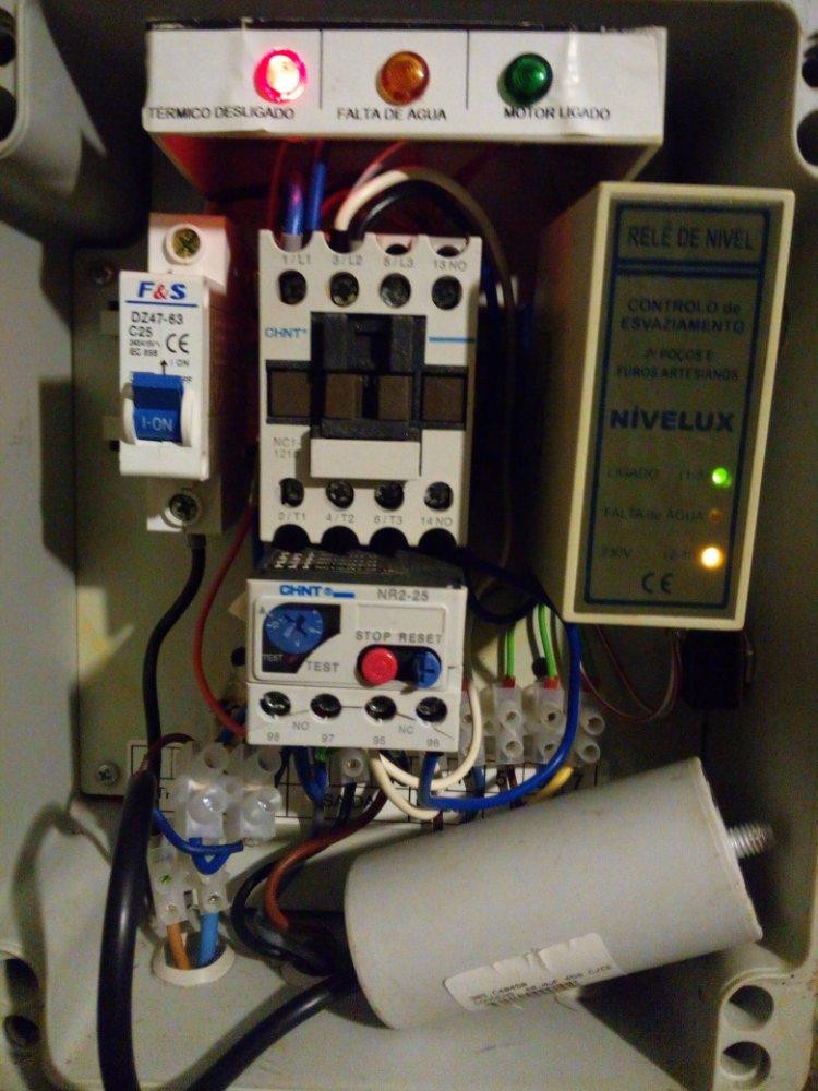

Boa noite. Tenho um problema na bomba de água. Costumava saltar o térmico quando punha a funcionar a rega, e solucionava ao carregar no botão de reset do relé. Mas hoje quando carreguei no botão reset não voltou a funcionar. Alguém sabe dizer o que pode ser??
Deixo foto para ser mais fácil.
Obrigado e bom ano a todos!

boas. mas a luz termico desligado esta acesa, tera de carregar nele para ele ligar. cump

Bom dia
pois quando o térmico começa a atuar quer dizer que alguma coisa esta errado
se estiver tudo bem dimensionado, o tem problemas com o condensador o a bomba esta mesmo danificada
