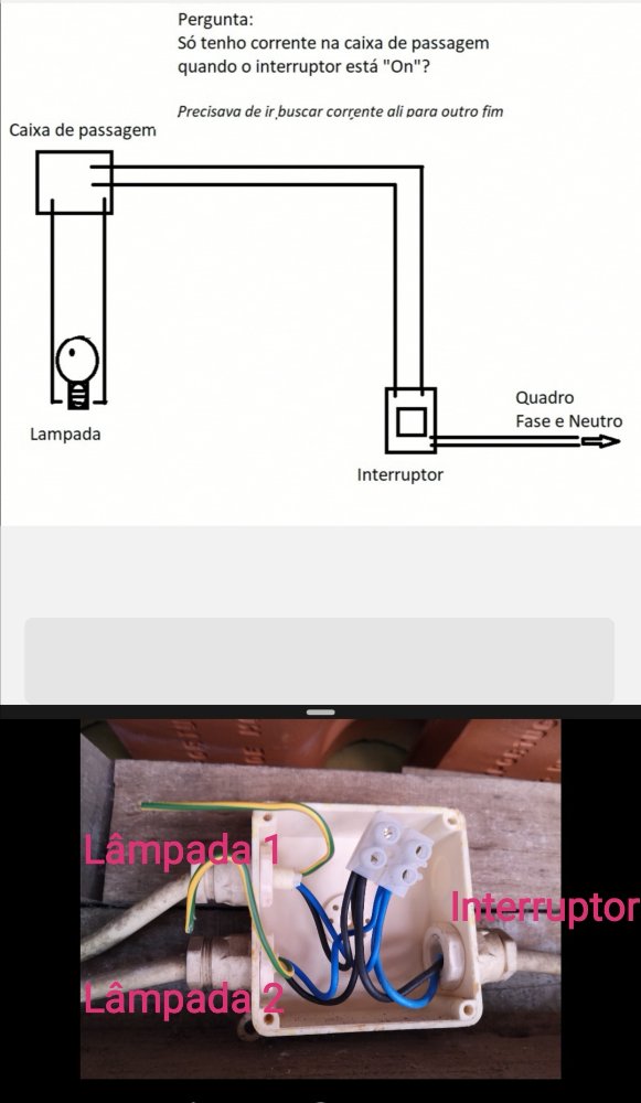

olá a todos.
Posso duma caixa de passagem entre interruptores e lâmpadas ir buscar corrente?
... ou, como penso, só tem corrente quando o interruptor está "On".
Preciso naquele local de um ponto de corrente constante.
Obrigado pela ajuda
Carlos Veloso

Sim pode. É ir buscar a fase e o neutro (preto e azul do circuito).
EDIT: Depois de ver a imagem, na caixa de derivação não deve ter fase e neutro por causa do interruptor.

... quer dizer que para ter fase nesta caixa teria que puxar fio desde o quadro?
ou... como remedeio que não é grande serviço fixar o interruptor em "sempre ligado" :)

Desculpem mas algo errado está na interpretação dessa fotografia.
Se tem. Dois fios preto e azul identificados como. Ida ao. Interruptor como é feito o retorno? Principalmente se no outro lado identifica os mesmos dois fios preto e azul como ida a lâmpada?
Ou a fase e neutro passam no interruptor e deste vão a essa caixa ou então há uma errada identificação nesses 3 cabos.
Mensagens: 1145
Enviou: 453 vezes
Agradecimento recebido: 91 vezes
Re: Caixa de passagem/derivação
boas. sim de facto falta ai qualquer coisa, o mais provavel é que passaram a fase e o neutro pelo interruptor e é ai que derivaram pois essa caixa é a saida para as lampadas. cump

Tal como dizem os colegas lcmmonteiro pedro caetano, algo está mal.
Vejamos então porquê?
1º - A fase está a sair do condutor neutro para o interruptor e lâmpada, o eu é
Antirregulamentar.
2º - Uma caixa de passagem apenas serve de passagem, de acordo com as regras técnicas não
se pode executar qualquer derivação.
3º - Para que essas duas lâmpadas possam ser ligadas pelo mesmo interruptor, o que entendo
ser um disparate, uma vez que existem comutadores de lustre e não serem
utilizados.
4º - Não consigo entender o porquê de não utilizar um comutador de lustre?
Será que este colega (CVeloso) é assim tão rico para ter duas lâmpadas ligadas em simultâneo!

boas. como as ligações estão feitas teria de subtituir o cabo que vai para o interruptor que tem 2 fios e colocar um com 3fios, 1 azul um preto e um castanho, que seria o neutro o preto a fase permanente e o castanho para essas lampadas e assim ja podia ter corrente permanente. julgo que seja assim a fase e neutro devem estar na caixa do interruptor. penso que aquilo que vai ligar seja equipamento de baixo consumo. cump

Amigo Cveloso nessa caixa e querendo ligar ambas as lâmpadas por um só interruptor ,embora possa ligar individualmente uma ou outra ,faria assim ,como sabe a fase direta ao interruptor ,o neutro direto às lâmpadas e do interruptor um condutor (retorno) directo a ambas as lâmpadas ou se optar por lustre um condutor (retornos) individual a cada lâmpada. Na caixa de derivação tem de haver três contactos um que recebe a fase do quadro e segue ao interruptor ,um segundo que recebe o neutro do quadro e segue directo as lâmpadas e um terceiro que faz o retorno da lâmpada que vem do interruptor e vai a lâmpada.

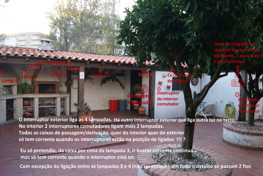

Caros amigos
Tentando com a imagem que agora anexo explicar melhor o que tenho e o que pretendo
agradeço a todos pela ajuda e que perdoem a ignorância.
PS. Amigo Faiante, sou bi-rico pois não são 2 mas sim 4 lâmpadas ligadas em simultâneo... :) :)

boas. para ter corrente permanente nessa caixa teria de trazer o fio de fase que deve estar noutra antes dessa. possilmente esta na caixa do interruptor e assim ficava nessa caixa 3 fios o azul a fase que podia ser o preto e outro fio das lampadas que ja la estava cump

A caixa que fala, até pode ter corrente permanente, tudo depende do que a mesma faz, e como a instalação foi feita.
Nada como ir lá ver, ou chamar um Técnico que ele lhe resolve de imediato o assunto.
