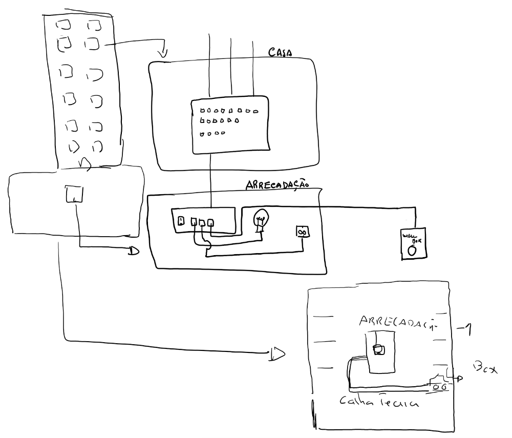

Bruno não será mais fácil fazer o boneco todo para a "malta" aqui lhe fazer o desenho ??
Vamos lá por partes, colocou uma questão e teve várias opiniões de aconselhamento...
Mas esqueceu dizer que para a Wallbox não precisa de 7.4kw de alimentação, seria o ideal, mas as Wallbox são reguladas entre 6.9 Kva até 10.35kva.
Se ler com atenção o meu primeiro post, tem a resposta á sua questão.
O colega Monteiro também já lhe deu o parecer...
Então?
Explique lá o que necessita...

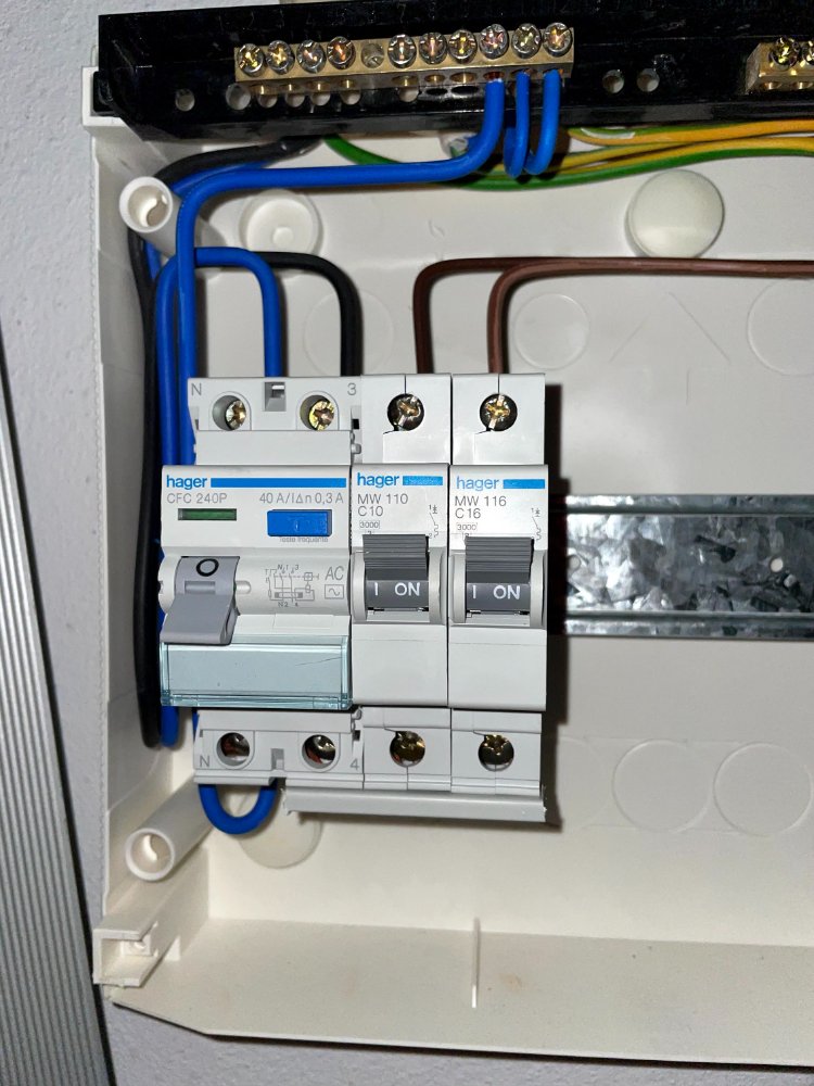

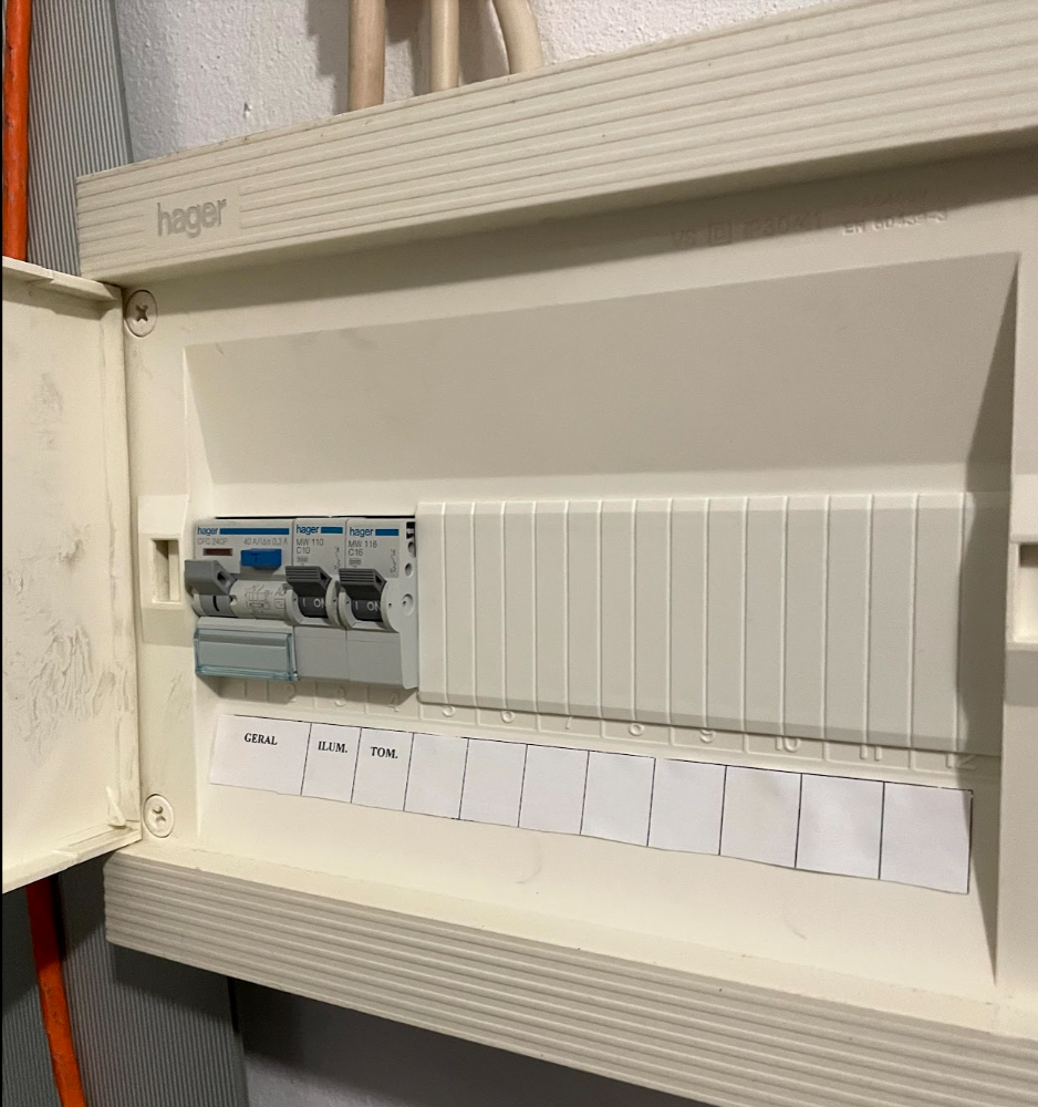

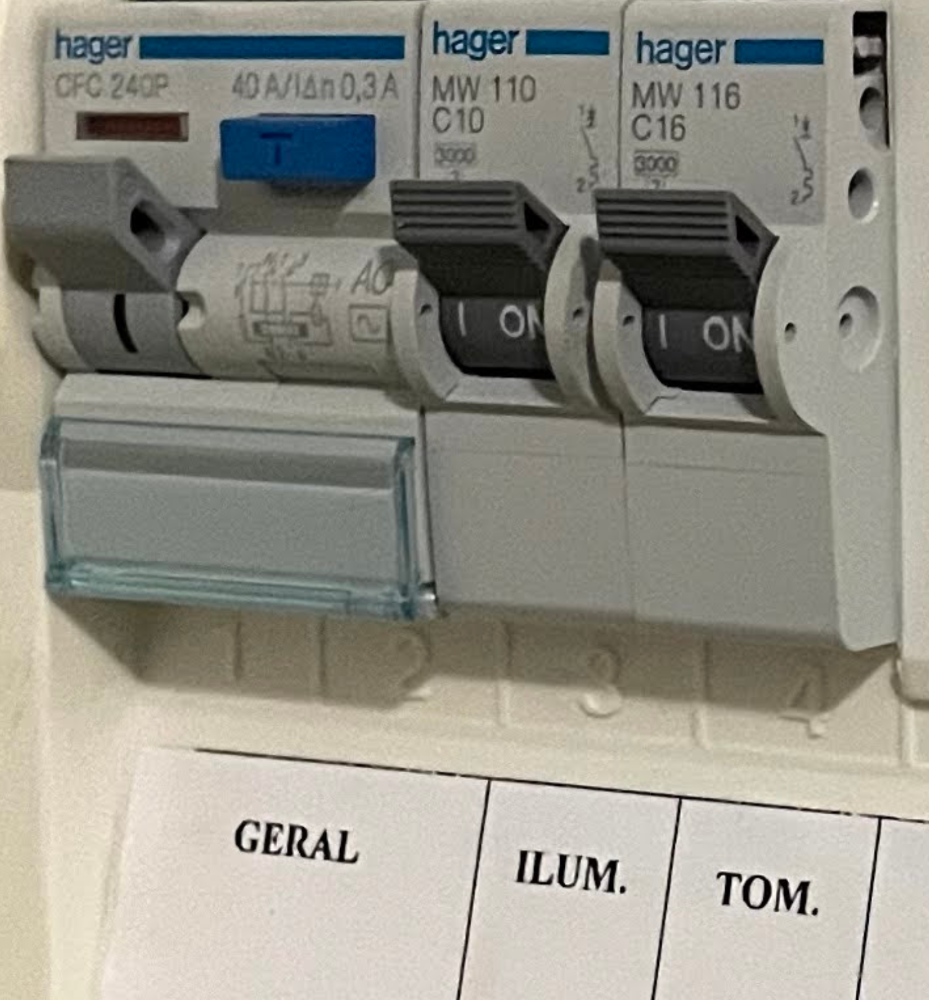

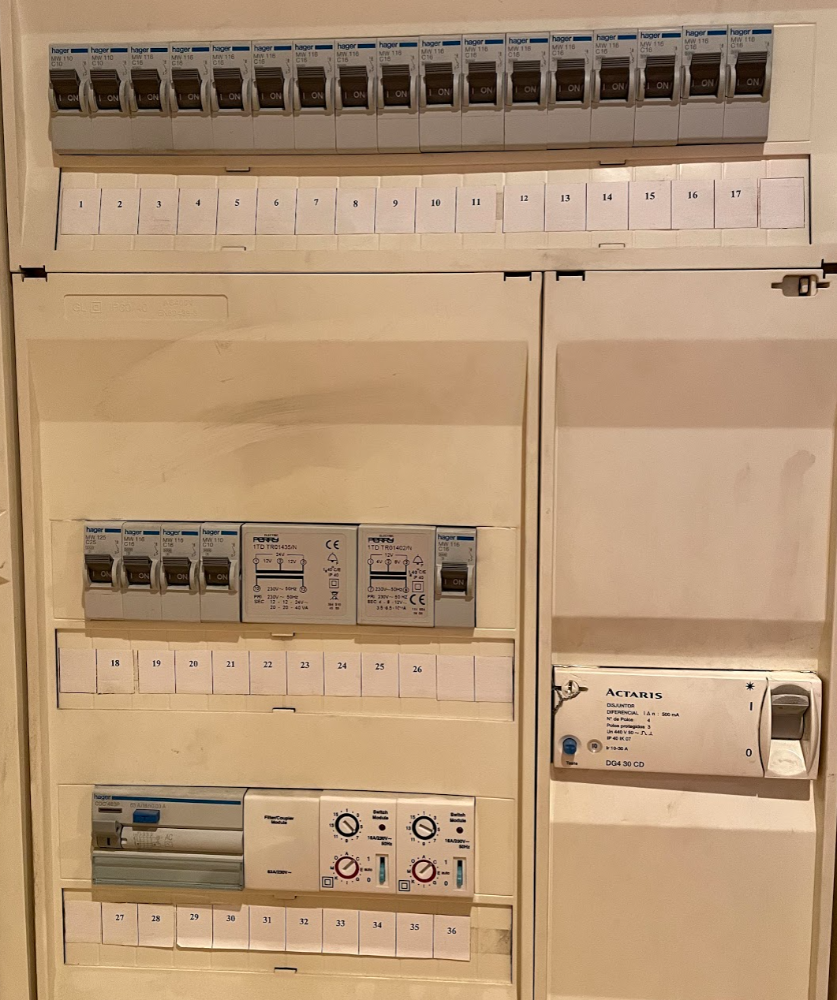

Segue em anexo 4 fotografias, uma delas o quadro que tenho em casa (Disjuntor 18 é o que desce para a arrecadação) e uma outra com o quadro que tenho na arrecadação. Junto também a legenda do quadro e um pequno boneco :)
Amanhã vou tentar perceber realmente qual é a grossura do cabo que desce só para ter a certeza que os 4mm que o vizinho disse representa a realidade.
Sendo um prédio relativamente recente (cerca de 13 anos) acredito que já esteja preparado para utilizações mais elevadas sendo que inclusivamente já tem calhas técnicas na garagem para facilitar este tipo de instalações.
Mais uma vez obrigado por toda a ajuda!

O Geral da arrecadação tem 40A escrito no disjuntor. Isto não significa que à partida o circuito que desce suporta esses 40A? Se assim for então ter um cabo de 4mm não faz grande sentido e deverá ser um pouco maior.
De qualquer forma amanhã vou lá abaixo dar um olhinho e faço um novo post.
