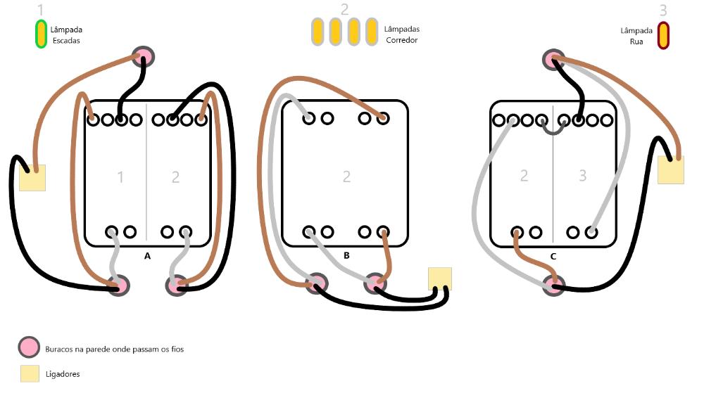

Olá a todos,
Instalei vários Shelly 2.5 nos estores da minha casa sem qualquer problema, entretanto agora pretendo fazer o mesmo para controlar as lâmpadas de várias divisões. No caso do corredor, as lâmpadas são controladas por 3 interruptores diferentes (dois duplos e outro só com um botão), já estive a aplicar várias abordagens mas sem o sucesso desejado, o melhor que consegui foi controlar dois interruptores mas o terceiro acabava sempre por desabilitar o shelly ou os restantes interruptores.
O cenário é este:
Interruptor A
Botão 1 controla lâmpada escadas (1)
Botão 2 controla lâmpadas corredor (2)
Interruptor B (tem 1 botão, atribuí o valor 2 para poderem acompanhar com o desenho)
Interruptor C (tem 2 botões, atribuí o valor 2 e 3 para poderem acompanhar com o desenho)
Botão 3 controla lâmpada rua (3)
Colocando o Shelly no Interruptor C e puxando o neutro da caixa de derivação foi o mais próximo do sucesso, mas não atingi o objetivo final seria controlar as lâmpadas do corredor e da rua em que todos os interruptores funcionem bem tal como o shelly.

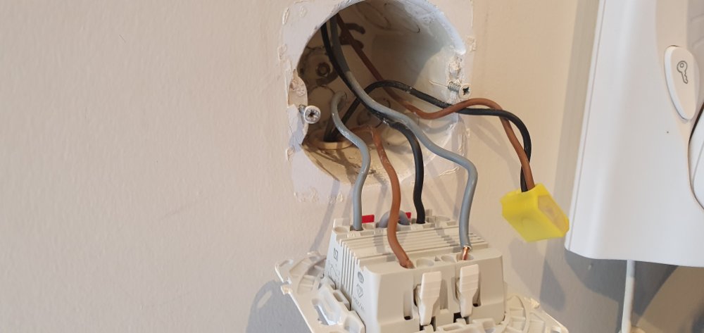

Interruptor A

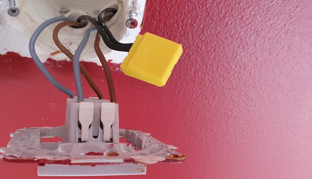

Interruptor B

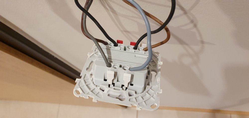

Interruptor C

o problema e que o interruptor B
nao e um interruptor e um inversor da comutaçao de escada

Com o Shelly 2.5 consegue controlar 2 pontos de luz, no caso queria a comutação do corredor e a iluminação da rua.
Porquê não consegue controlar esses 2 pontos que referiu? Qual o problema que tem, que não consegue resolver?
Os shellys têm um modo edge, que é para comutação/interruptor e ao mesmo tempo no smartphone. Esse modo tem que estar ativado.
