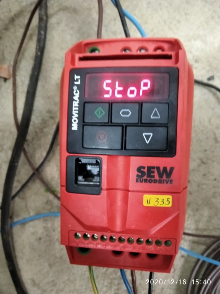

Um amigo meu tem este inversor de frequência
este meu amigo comprou este impressora para poder alimentar um compressor trifásico
Eu vi que alimenta-se a monofásico e depois tem as aidas a trifásico
Vi um vídeo que mostrava como configurar
Em espanhol mas não entendi muito bem
E tem ali uma numeração de 1 a 11
será que temos que fazer alguns Santo nela ou ligar algum botão liga e desliga para ativar o aparelho
Por acaso não entendo nada disto alguém me sabe dar uma informação

1º O motor electrico dá para o que querem fazer?

qual o modelo deste inversor?

Isto é de um amigo meu nunca liguei uma coisa destas comprou no OLX sem papéis tem mais nada escrito nele já vi alguns vídeos mas mas replica grande coisa está em espanhol
É para ligar um compressor trifásico sem neutro

Esta foi a informação que o rapaz mandou-me sobre o aparelho
Foi o vendedor que deu esta informação
A por aí um esquema de ligação deste aparelho
Sem eurodrive
0,37kw 0,5hp movitrac LTE
Mcl tebooo42d1100

Atenção ao que pretende.
Se o motor é trifásico (3x380v) e o inversor tem entrada monofásica, a saída será de 3x230v pelo que terá de converter as ligações do motor para Delta.
Se precisar de ajuda explique o que não sabe para ser mais preciso na resposta.
