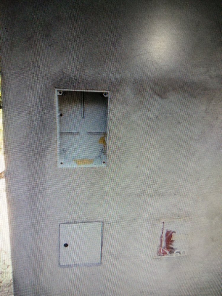

Boas senhores
Será que me podem dar um na informação
Tenho um amigo que tem um terreno de agricultura
Nesse terreno tem dois possos
Ele quer meter meter duas bombas de puchar água
Para o terreno
Como se pede inergia 6,90 monofásico para lá
Cabo aério
O senhor já fez uma casa pequena
Na parede de fora tem portinhola por sinal contador
Lá dentro tem um quadro eléctrico inbutido na parede
Esse quadro eléctrico não tem lugar para o diferencial da EDP
Ele disse que foi assim que um eletricista o endicou para fazer
Mas não explicou com fazer o o pedido nem que documentos
Obriga pela vossa atenção

O quadro eletrico não precisa de ter o espaço para o FCP (limitador da EDP).
Se não tem fornecimento de energia tem que solicitar a EDP a viabilidade.
O técnico que executa a instalação eletrica tem que emitir termo de responsabilidade e ou declaração de conformidade.
Tem que apresentar também a ficha electrotécnica para pedir a viabilidade a EDP e solicitar a ligação à rede e pagar os custos associados.
O técnico responsável pela execução da instalação eletrica pode dar o apoio necessário à esse processo. Caso contrário deve contactar a EDPD e seguir as indicações deles.

Em primeiro lugar o seu amigo vai ter que falar com um electricista que lhe execute a instalação conforme as regras e lhe emita uma ficha electrotécnica. No final da instalação o electricista emite um termo de responsabilidade pela execução e pede a inspecção da instalação. Se a instalação não tiver "não conformidades" a entidade que inspectora emite uma declaração de inspecção.pereira 45 Escreveu: 27 jun 2020, 19:38 Boas senhores
Para o terreno
Cabo aério
Paralelamente a isto terá que, com a ficha electrotécnica emitida pelo electricista, fazer o pedido de ligação à rede à EDPD. Terá que pagar os encargos e a construção do ramal (caso não exista). Terá ainda que contratar uma empresa certificada pela EDP para construção da baixada. Esta empresa no final da construção emite um termo de responsabilidade e um auto de cedência.
No final deste processo, com todos os documentos, terá que contactar uma empresa comercializadora de electricidade para realização de contrato.

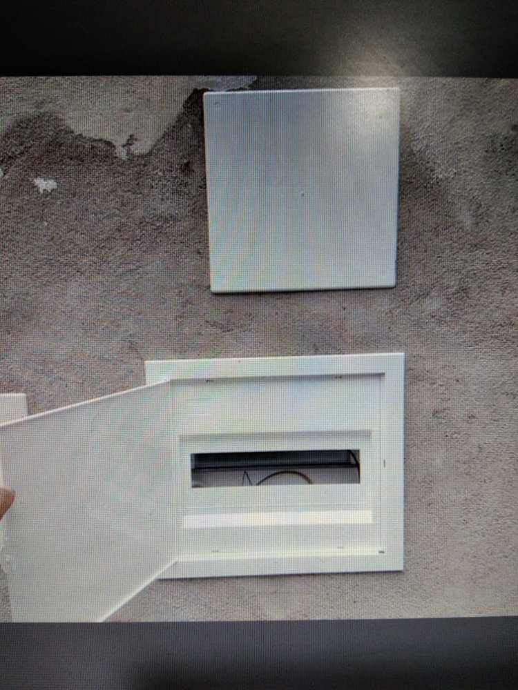

Isto é o que um eletricista fez a ele mas desapareceu
Está bem feito
Entra aério
E o quadro é este pode estar dentro da parede
É que um amigo dele disse que tinha que estar por fora e o quadro tinha que ser está em que e que tinha que ter lugar para o diferencial da EDP
É só para o senhor saber se está tudo bem ou mal feito para não ser enganado por outro electricista

Que caixas são as que tao em cima e ao lado do quadro?
Qual o cabo desde a portinhola até ao quadro?
Onde esta a caixa de leitura de terra? A vareta foi instalada? Se sim onde é a que profundidade? Que valores tem?

A caixa por cima do quadro é uma caixa chaveiro para guardar chave do trator e das máquinas e já agora pode ser este quadro sem espaço para o diferencial da EDP
A caixa de visita terra está na parede lateral com cabo de 16mm já leitura da terra não faço ideia
A profundidade o rapaz diz que está uma vareta por ali

boas. á partida o quadro não necessita do espaço para o diferencial da edp. a caixa de terra pode ficar ao lado da caixa dos fusiveis, o quadro desde que tenha espaço para o que pretende esta certo, pela foto parece estar correto apesar de não se ver a caixa de terra. cump
