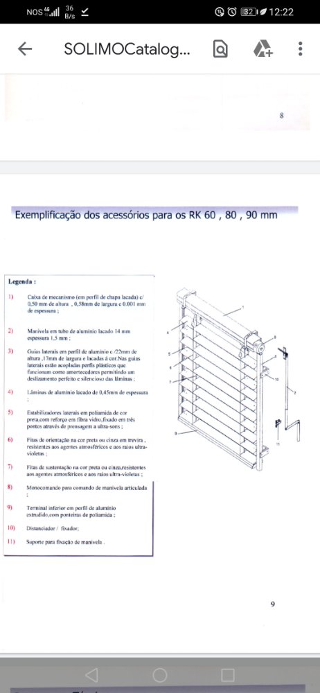

algum sabe como posso afinar os estores eléctricos Brisa Solar RK80??
aquilo tem 3 botões expostos do lado de fora do motor um redondo grande preto que é o batente de emergência, e dois mais pequenos um branco e um preto. a persiana ficou desnivelada e gostaria de saber se alguém tem este tipo de conhecimento para eu resolver a situação sem ter de chamar o técnico.

Nesse caso penso que deve procurar nas fitas de sustentação.
Segue em anexo imagem dos pormenores constituintes dos estores.
Penso que o motor apenas tem o efeito de Rotação com 2 fins de curso.
A afinacao das lâminas ja passa pelas fitas verticais que estao seguras no motor.

terei de desmontar a blindagem para fazer essa afinação das fitas?
