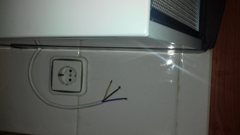

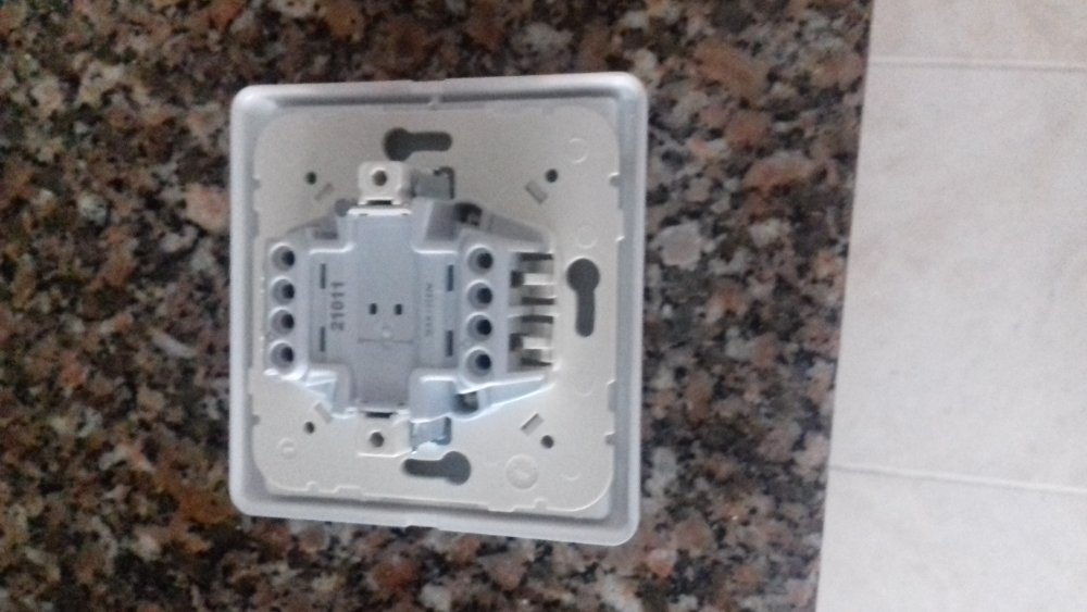

Boa noite.preciso da vossa ajuda.recentemente mudei de casa e tive de comprar um extractor.no sitio onde o montei tenho uma tomada,mas só agora reparei que o extractor que comprei nem sequer tem botões.vem com três fios e tive de ir comprar um interruptor.não tenho certeza se posso prescindir do fio terra por isso tenho algumas dúvidas nesta ligação.agradecia a vossa ajuda.obrigado.

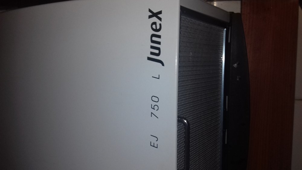

hé de cozinha

Esse exaustor tem corpo metálico logo tem que obrigatóriamente estar ligado ao condutor terra.
Acho estranho o exaustor nao incorporar um interruptor.
Pode enviar foto do exaustor ou marca e modelo?

Obrigado. Assim ja consigo entender qual e o exaustor.
Esse tipo de equipamento nao inclui o interruptor.
Existem equipamentos que teem duas velocidades.
Esse exaustor tem apenas uma ou duas velocidades?
Deverá consultar o manual por forma a entender se tem apenas uma velocidade ou duas velocidades.
Como na foto tem 3 fios parto do principio que sao fase neutro e terra pelas cores.

Re: Ligação de extractor
Tens de ligar o condutor de proteção (terra), uma vez que o equipamento dispõem dessa ligação.
Ligações a fazer: Equipamento --> ponto de ligação
Verde-amarelo (proteção) --> Verde-amarelo (proteção)
Azul (Neutro) --> Azul (Neutro)
Castanho (Fase) --> Interruptor (saída) ---> Interruptor (entrada) --> Castanho/Preto/Cizento (Fase)

Se a tomada tiver três fios ligo o fio terra directo ao fio terra do extractor com um terminal ou ligo no interruptor.ainda não percebi bem a posição dos fios
Só ligas no interruptor a fase para o equipamento num lado e a fase da instalação no outro lado.

Então o neutro e o fio terra que vem da instalação ligo em terminais independentes ao neutro e fio terra do extractor?
