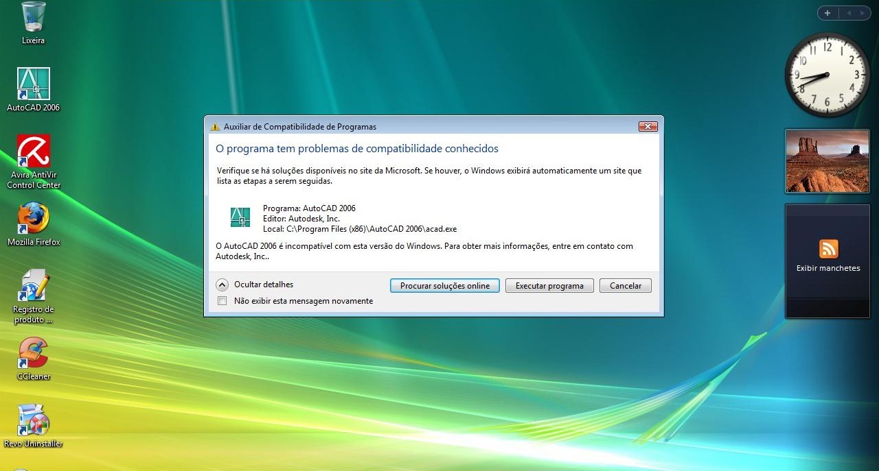

Olá pessoal!, sou novo por aqui, instalei o Vista 64 bits drivers tudo ok, tenho um aplicativo que roda no AutoCad 2006, instalei o cad tranquilo mais ao tentar usar nao abre, aparece uma msg de incompatibilidade.
Ao tentar instalar .NetFramewok 2.0 o SO da a mensagem dizendo que ja está instalado.
Se puderem ajudar agradeço muito.
