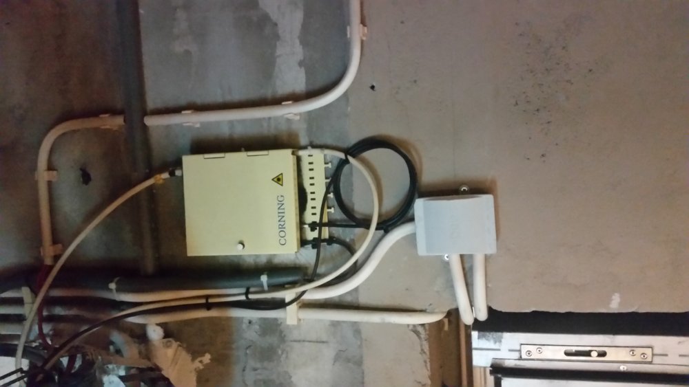

Boa tarde a todos,
Alguém me sabe dizer qual o nome deste equipamento?

Assim à primeira vista parece ser algo que tem a ver com comunicações

boas . isso tem a ver com fibra otica portanto com comunicação. cump

Eu pretendia saber que nome se dá a este tipo de caixa!!!
Sei que vem uma fibra do RGE e não sei se posso ligar a essa caixa um cabo para uma linha ADSL. Será que posso??

Isso é uma caixa que vulgarmente é chamada de caixa de terminação de fibra óptica, pela imagem não dá para ver qual a capacidade de fibras mas à primeira vista parece ser de 8 fibras, se o cabo existente for de duas ou quatro fibras podes ligar outro cabo de 6 ou 4 fibras respectivamente. Desde que mantenhas o mesmo tipo de conector. Se queres ligar um cabo de cobre não convém misturar as coisas.

Não será um repartidor de fibra ótica?

na fibra optica nao ligas adsl directo. tens que ter um conversor de digital para adsl.
nem vale a pena o gasto.
fibra optica é muito melhor do que adsl principalmente para streaming de video e internet, portanto se puderes arranja antes um router com entrada de fibra optica.
essa caixa ha-de ser uma "prima" deste spliter:
https://www.corning.com/media/worldwide ... rminal.pdf
