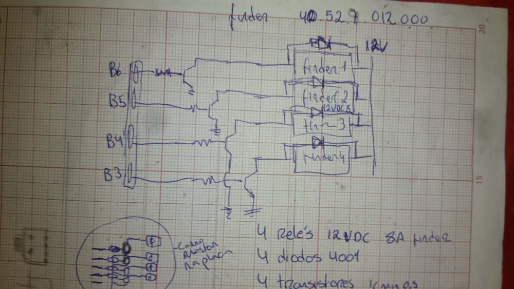

Ora boas malta.

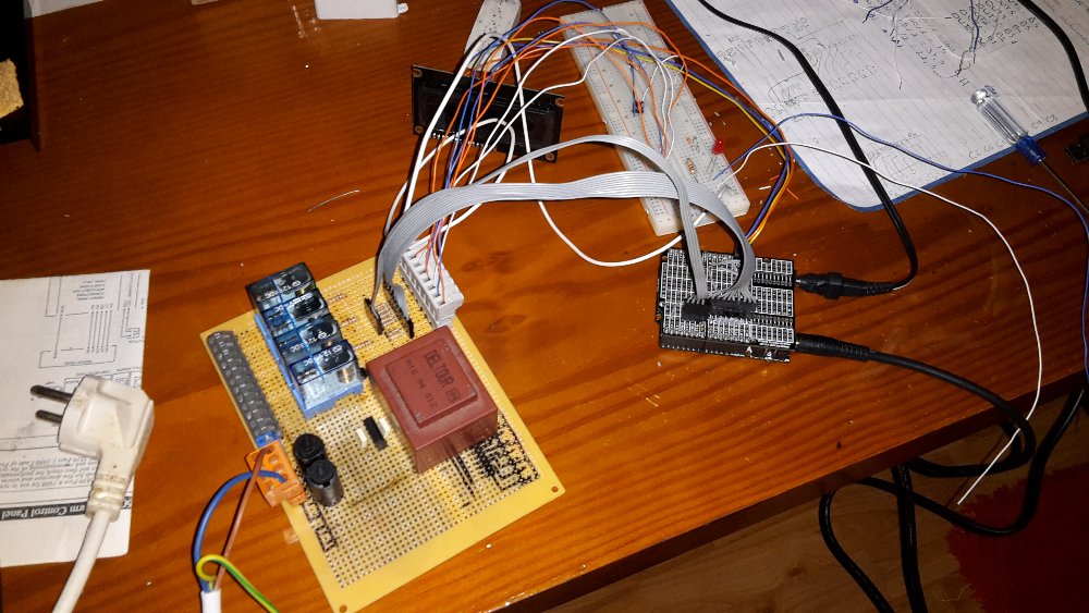

Estou de volta de um projeto de uma maquina de encher aquelas caixas de vinho para uma adega :D . Este projeto consite em duas partes. um microcontrolador "shield" e uma placa de potencia/comando.
Nas saidas do microcontrolador tenho o tipico esquema 12v->relé//diodo->transistor->massa
na base do transistor tenho uma resistencia de 1k.
Isto até que funciona ;) . Mas de momento por estar ainda a testar tenho a placa shield alimentada por um transformador 12v externo que mete sinal na base do transistor e a placa potencia alimentada por um tranformador PCB 230v/12v que alimenta o coletor e dá massa ao emissor do transistor. O que se passa é que os transistores não estao a atracar. Mas se shuntar á massa do transformador da "shield" estes atracam.
Ou seja com isto só queria que me tirassem uma dúvida.
A massa do emissor de um trasistor NPN tem de ser igual á do fonte que mete sinal na base ou no coletor? ou em ambos??

Sim porque senão não a diferencial de tensão. Por isso é que tens de juntar a massas para a corrente fluir(basicamente é isto). Se são fostes continua eu junto ambas para assim ter mais potencia (excepto em caso em que quero que a perda de uma não leve a maquina toda a baixo)).
Outra coisa tu tens reles e depois transístores? É que normalmente é o contrario. Se é para fazer isolamento ja que tens duas fontes eu usaria optoacopladores.
Boa sorte no projecto

Obrigad pela resposta. Quando alimentar a shield com o transformador o problema irá desaparecer.
Não querendo parecer teimoso só para pegar em todas a pontas.

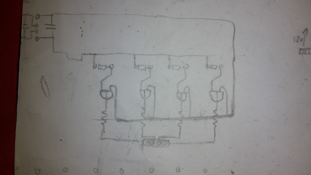

Não corro riscos ao juntar as massas de dois transformadores diferentes? Oo sinal de 5 Vdc tem uma massa e os 12vdc outra massa. (tipos de transformador diferentes)
Se eu tiver duas fontes de alimentação vdc difrentes, e um sinal de um na base e uma alimentação de outro no coletor, qual seria a a massa que teria de obrigatoriamente ligar no emissor.
Esquemas dos transistores em anexo.
A utilização dos transistores antes ou depois é igual, mas normalmente tambem utilizo antes, por isso tenho diodos para fazer a descarga da bobine e não queimar o transistor.
opto-copuladores nunca utilizei se bem que já tinha falado deles quando estudava. no entanto diodos, transistores e resistencias é o que tenho mais aqui em casa. por isso fiz desta forma para evitar gastos visto que este projeto é para a nossa adega.

Supostamente os transformadores fazem isolação galvanica portanto ao ligar apenas as massas não vai haver problema algum. Ao fazer isso apenas vais estar a meter as massas ao mesmo nível.
Se não ligar, não vai ter diferença de potencial na base de transístor e não funciona.
