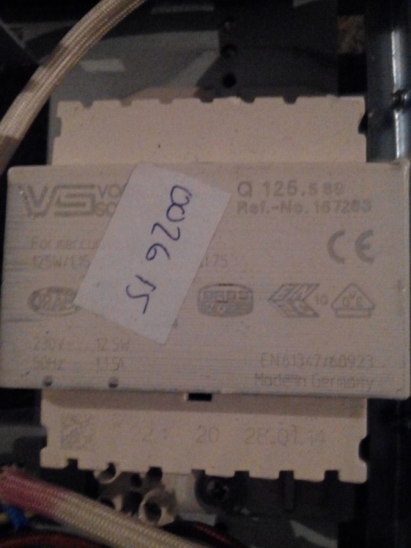

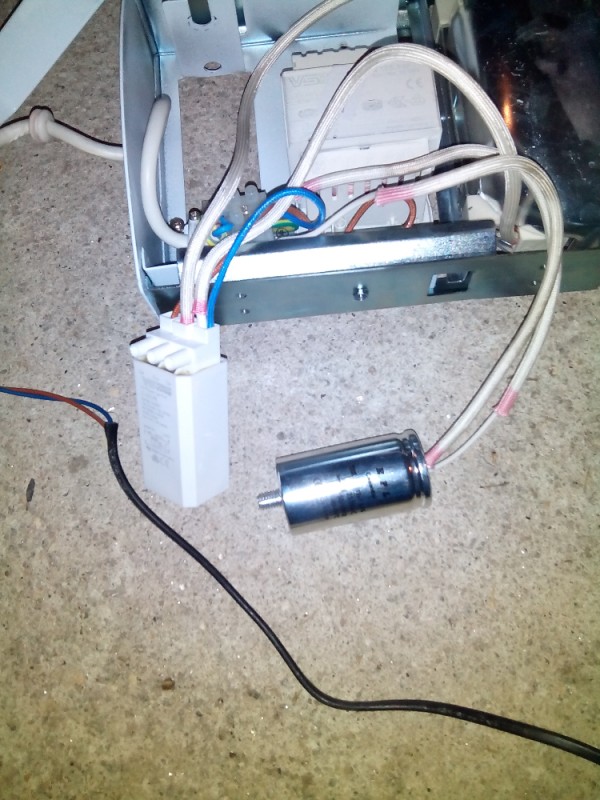

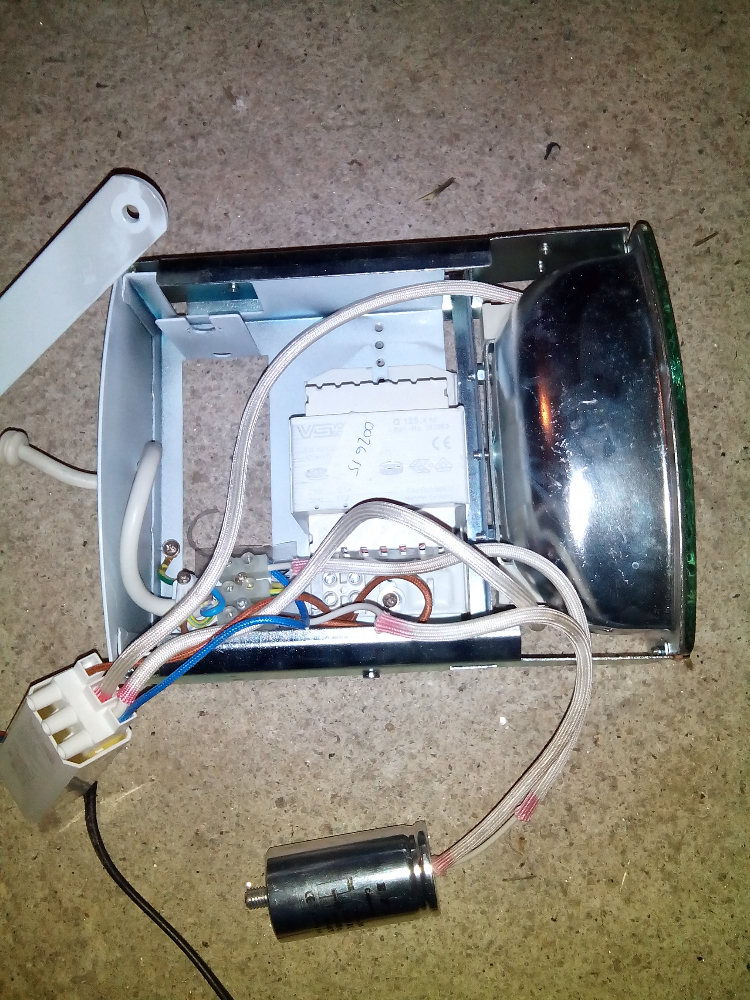

Tenho um problema num projector de iodetos metalico que liga tudo muito bem e ao fim de estar totalmente ligado passados 20 segundos desliga e so passados 2 minutos e que volta a ligar sozinho.
Alguem sabe o que estara a acontecer sera o ignitor ou a reectancia aviariados?

Experimente a trocar a lâmpada, se continuar a acontecer verifique contatos das ligacões; ou terá de trocar o ignitor pois basta uma deficiência de soldadura no circuito impresso para que aconteça o que descreve.

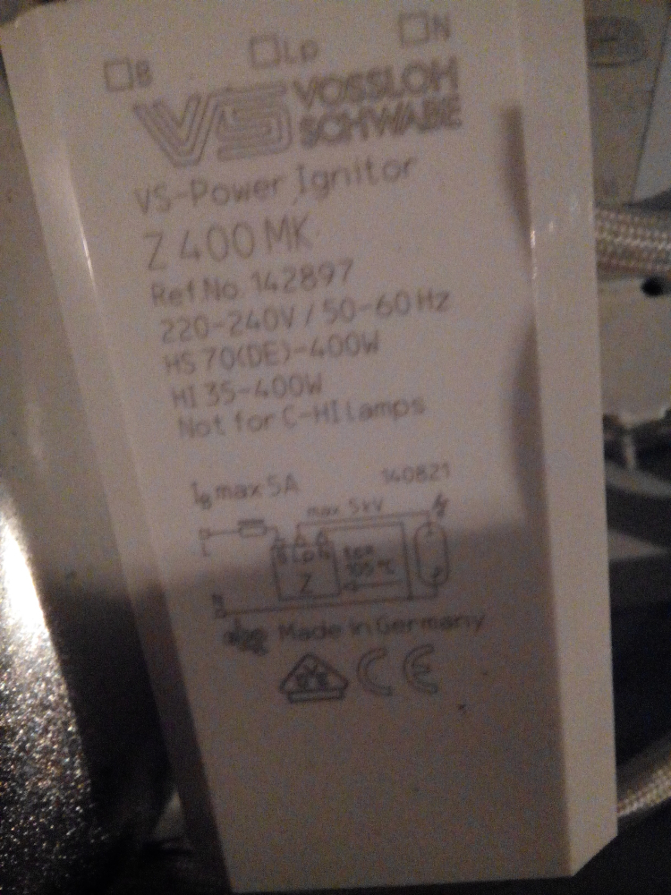

O condensador nao tera nada a ver com o problema? A lampada e de 70w eu estive a medir a saida do ignitor e esta a debitar cerca de 1500volts de saida e normal este valor.

O condensador não terá a ver com o problema, o valor de 1500V no ignitor até é um valor abaixo do normal costuma ser um valor que pode atingir cerca do dobro.

Já verificas-te que tensão chega ao local? E se a mesma não flutua no arranque da luminária?

Problema resolvido a avaria era mesmo na lampada sunstitui por outra e esta a funcionar perfeitamente
