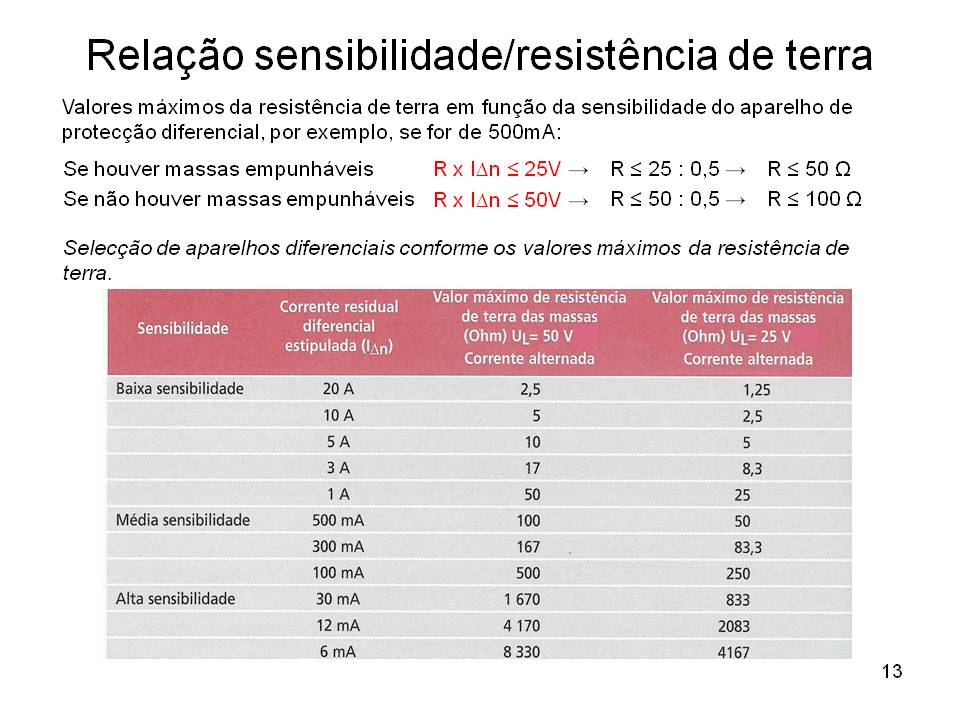

Boas colegas, tenho uma duvida sobre o valor numa medição terra.
Utilizei um aparelho ST 1520 e após varias medições o valor mais alto foi de 30.4, no aparelho tem 3 funções penso eu que serão escalas 20Ω 200Ω 2kΩ, na função de 200Ω.
A minha pergunta é se este valor é aceitavel para uma moradia?
Já estive a ver no forum mais duvidas sobre este assunto mas não consegui perceber.
obrigado
medição de terra
Re: medição de terra
Aqui vai algo que o vai ilucidar sobre os vários valores de terra obtidos nas medições, e respetivas proteções diferenciais a utilizar em função dos valores de terra medidos, isto para não ter não conformidades desnecessárias no ato de Inspeção da Instalação, e evitar custos de uma Reinspeção, porque no assunto das terras os Inspetores não brincam, nem fecham os olhos, vai direitinho para Reinspeção.
