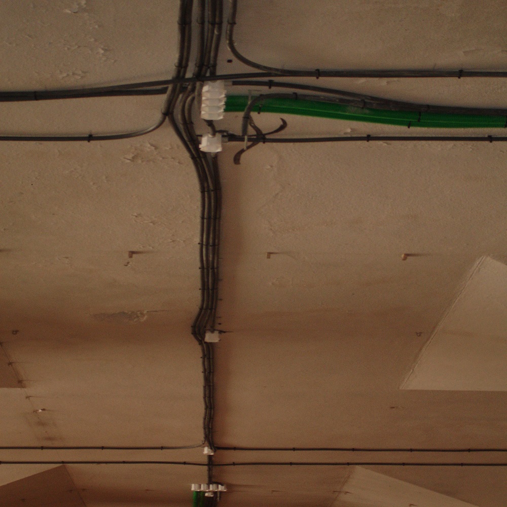

Re: Tubo na parede para passar cabos para a tv
Boas, aqui vai um exemplo do que podes fazer, neste caso e para um retroprojector, mas e o mesmo principio.
Para as minhas necessidades precisei de 4 caixas:- 1 tomada 220v
- 1 tomada HDM (tubo verde 40mm)
- 1 tomada VGA (tubo verde 40mm) pouco usual hoje em dia mas o cliente quis
- 1 tomada RJ45
- 1 tomada RJ45
Boa ideia para o retroprojetor e mesmo para outros casos.
já agora vejo que tem mais caixas no tecto é para os pontos de luz?
