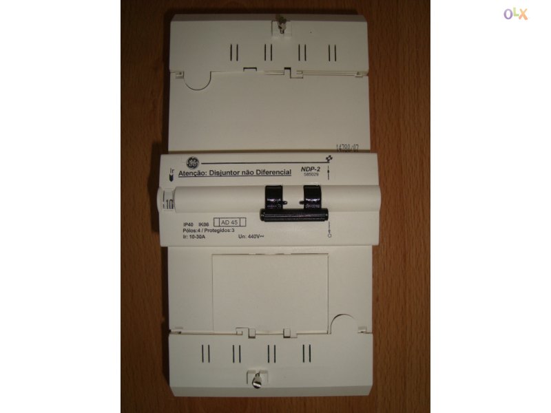

dcp da edp a 3x20A-13,8 kVA-com Proteçao no neutro
o dcp sera de corte omnipolar
Re: dcp da edp a 3x20A-13,8 kVA-com Proteçao no neutro
O DCP só corta as fases e não o neutro.

O DCP Não corta o neutro? essa é nova para mim?
Como uma imagem vale mais do que mil palavras, aqui vai imagens.
Monofásico 2Polos = 1 polo protegido.
Trifásico 4 Polos = 3 polos protegidos.
DEUS AMIGO Escreveu:O DCP Não corta o neutro? essa é nova para mim?
DCP EDP.jpg (31.43 KiB) Visto 679 vezes
DCP EDP 2.jpg (37.68 KiB) Visto 679 vezes

Cortar é uma coisa, proteger é outra
Mensagem por dsrsantos »
nelmindo Escreveu:Cortar é uma coisa, proteger é outra
Isso mesmo nelmindo.
O DCP é omnipolar. dúvidas houvesse, estive agora a verificar com um multímetro :o
Quando fala em número de polos protegidos, a inscrição se refere aos polos em que estão os reles que provocam o disparo.
dsrsantos Escreveu:
Sim, pólos protegidos significa que só um pólo é monitorizado. Se a corrente desse pólo ultrapassar o valor definido, encontra-se nas condições de disparo. Nos circuitos monofásicos, a corrente que entra à partida é igual à que sai. Essa preocupação da proteção do neutro só é necessária nos circuitos trifásicos. Há por exemplo disjuntores tetrapolares, todos protegidos, mas um dos pólos a corrente nominal é metade dos outros 3. É o disjuntor necessário quando o cabo tem um neutro de secção reduzida em relação à fase. Em caso de desequilíbrio exagerado, a corrente que atravessa o neutro pode ser exagerada à secção em causa. No entanto o corte omnipolar é recomendado em regime TT. Em regime TN é proibido fazer o corte do Neutro.

Mas ainda se vêm por ai umas raridades de DCPs instalados pela EDP, com proteção de 2/4 polos.
