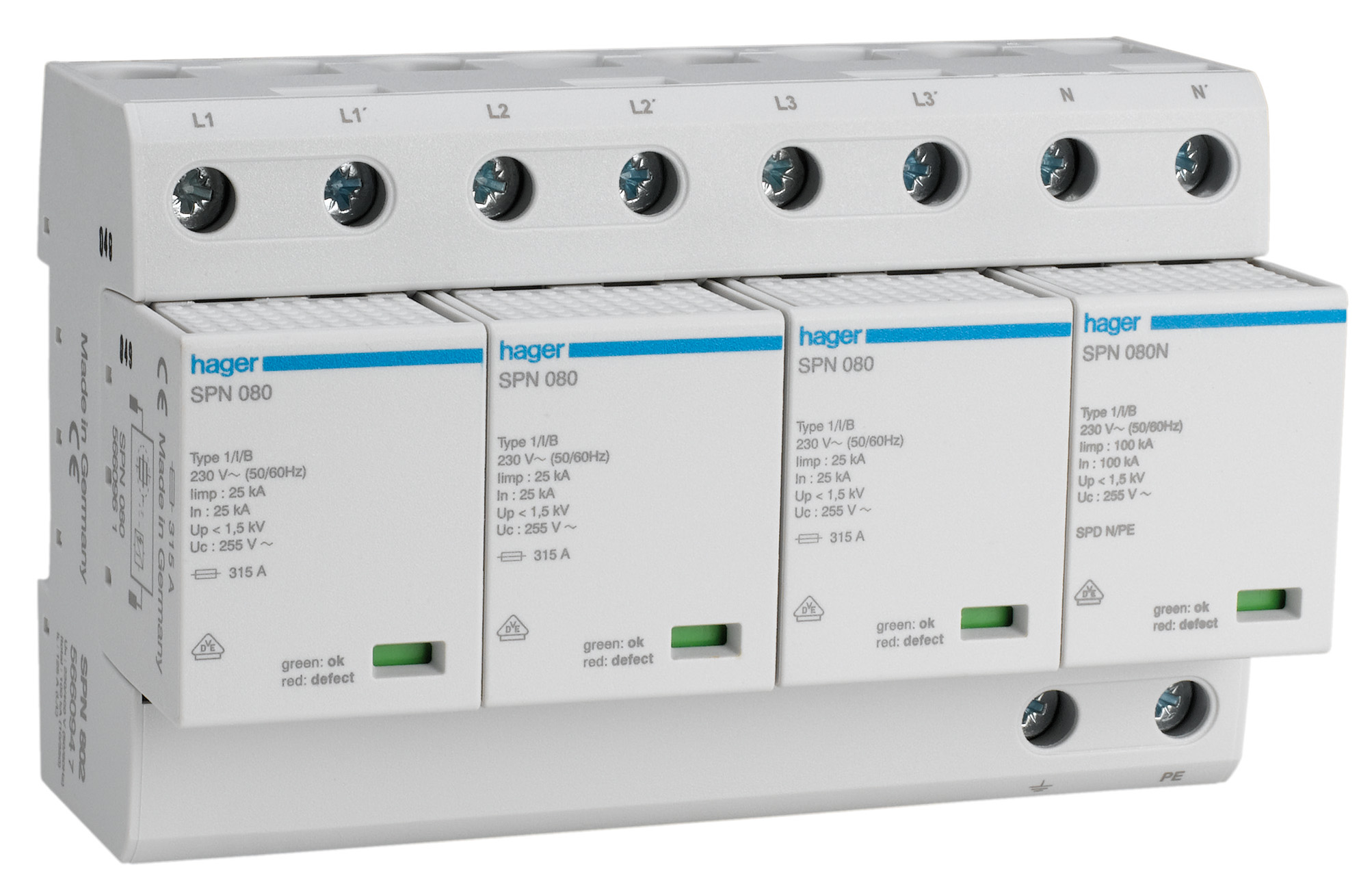

Boas colegas
Alguem consegue explicar mais ou menos como instalo um descarregador de sobretensoes (esquemas, formas de ligaçao etc.) pois estou com uma duvida pois aparentemente vi um caso em que o cabo de descarregamento do descarregador e um cabo de 16mm castanho ligado ao poste da linha de alimentaçao e nesse caso deve estar ligado ao neutro penso eu.
cumprimentos
Re: Descarregador de sobretensoes
Se fizer aqui no forum uma pesquisa, vai encontrar muita leitura e esquemas de ligação.
Mas aqui vai um link com mais informação http://www.qenergia.pt/uploader/index.p ... logo-Citel
bruno_duarte
Mensagens: 122
Registado: 27 out 2006, 12:31
Mensagem por bruno_duarte »
Boa noite
Deixo aqui mais alguma documentação sobre o assunto.
Chamo a atenção para as ultimas páginas do documento. Tem a ver com as distâncias de instalação dos descarregadores.
Já vi casos em que isto não foi respeitado e em caso de descarga o resultado não é bom. Num caso que vi o PT não ardeu porque o quadro era do tipo capsulado com porta e a mesma impediu que o fogo alastra-sse. Mas o quadro ficou um pouco maltratado.
