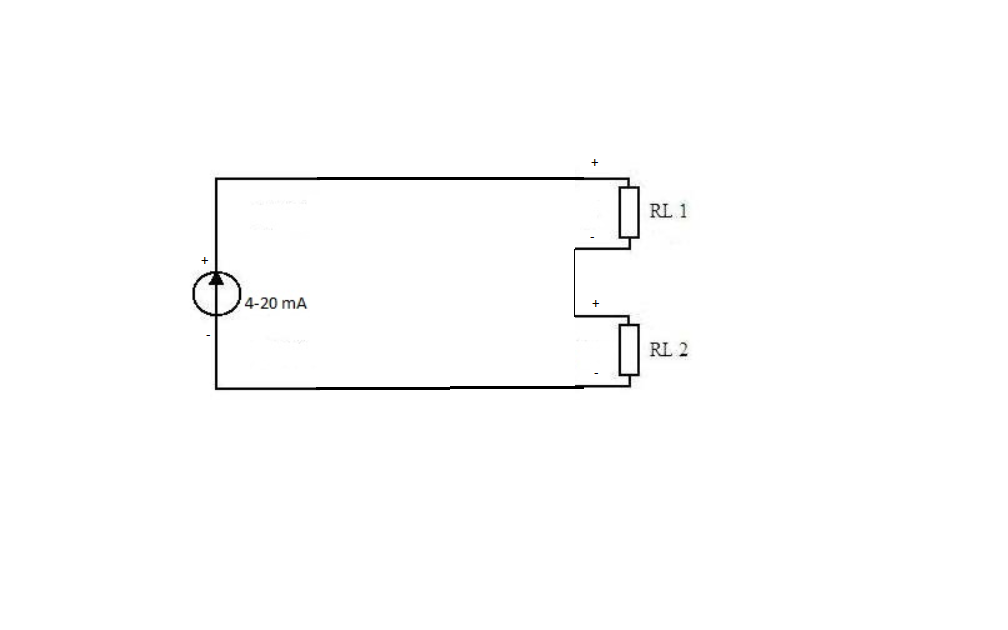

Quero fazer o seguinte;
Tenho um sinal de um sensor de pressão que sai em 4-20mA e vai ligar ao controlador, pretendo que esse sinal seja enviado para outro indicador tambem (ou seja um sensor, e ter duas saidas em 4-20mA), é possivel?

boas Mario
a PHEONIX CONTACT tem desse tipo de duplicadores, nós usamos desse tipo de material aqui na central
o principio de funcionamento é como o Duzia12 descreve

Creio que é isto.

São apenas algumas ideias para quem gosta de fabricar os seus equipamentos, na pratica utilizam-se modulos de medição de empresas especializadas como o Mário
já conhece.

Eu tenho alguns a funcionar desta forma e funcionam muito bem
