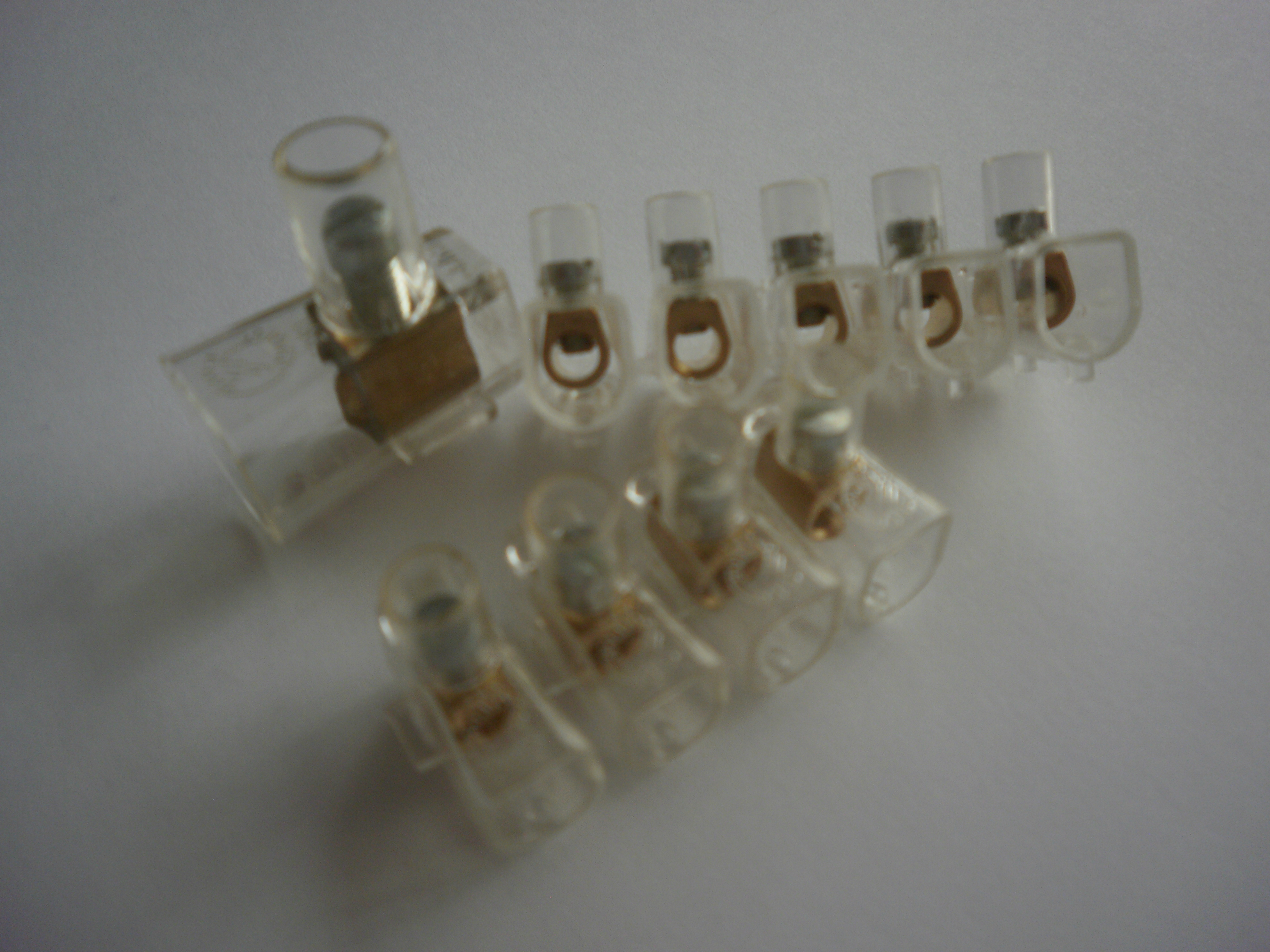

Ligadores tipo Torix
Há uns que dizem que podem usar outros não.
O Regulamento não sei se aceita a opção por ligação por torçâo. Num Livro da Certiel tem lá uma foto de um Torix.
É uma questão de ler...

Boassuperhandy Escreveu:Qual é o nome técnico destas pequenas peças/ligadores?
Esse ligador torix, já passou à história, agora temos os ligadores do tipo wago para condutores flexiveis e para condutores rijos, e outros do mesmo tipo mas mistos, condutores flexiveis/rijos.
Re: Torix
Penso que o nome deva ser; "dispositivo mecânico complementar de ligação por torção"
O nome Torix ficou por ser a primeira marca a surgir em portugal, final dos anos 70, assim como vai ficar o Wago e ninguém lhe chama "dispositivo de ligação rápida", apesar de já existirem mts marcas.

Torix é aprovado desde que esteja escrito CE, agora deixou de ser utilizado por os WAGOS serem mais práticos!

Boas.
Já ouvi dizer que a utilização deste material em obra não é aceitável;
contudo, acho que as ligações feitas com estes dispositivos, Torix, ficam bem
melhor do que com esses ligadores wago.

Os ligadores do tipo Torix, vieram tirar um pouco a utilização das placas de bornes, e posteriormente os ligadores do tipo Wago, vieram quase acabar com as duas anteriores soluções.
Enfim, é o avança tecnologíco.

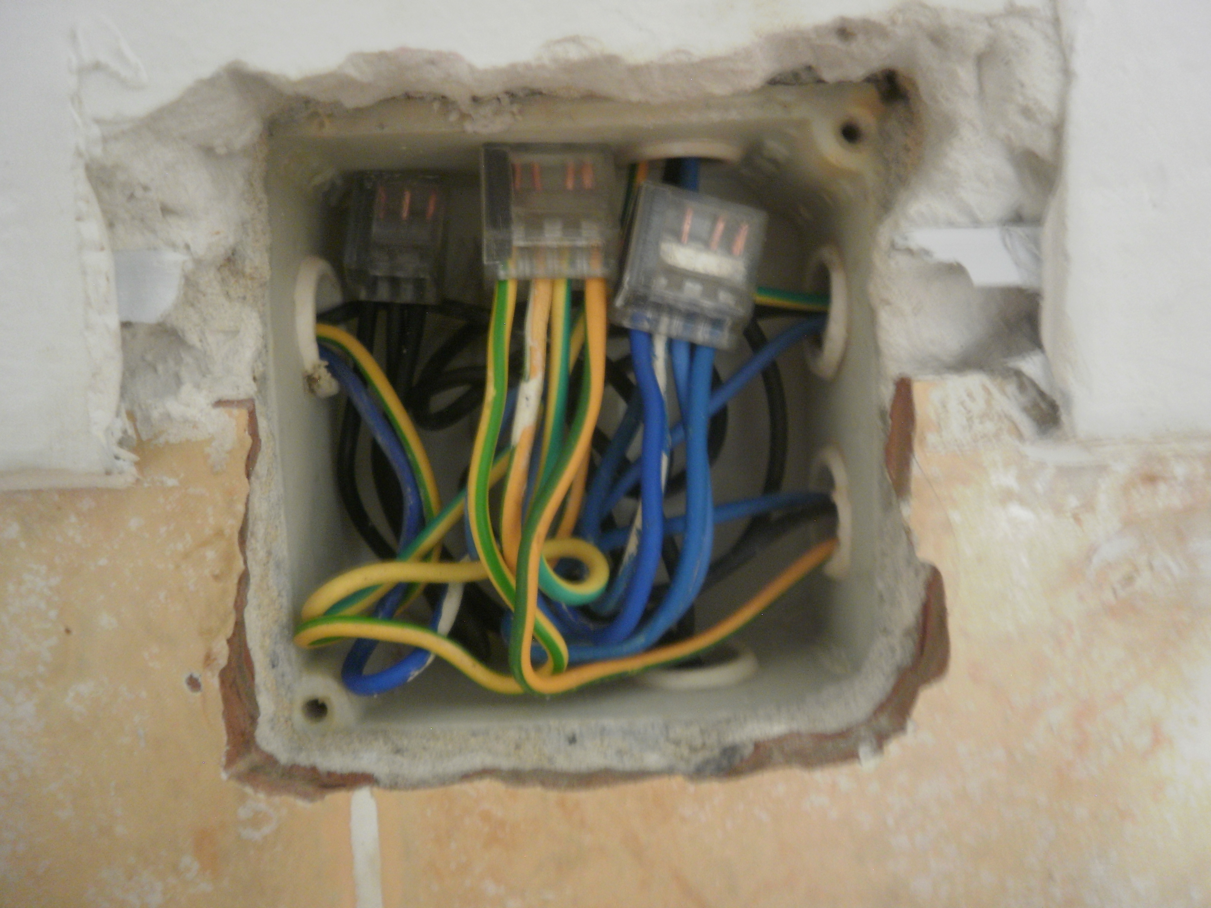

Carissimos, obrigado pela ajuda, conclui o trabalho com os Wago.
Qualquer das formas, gostaria de saber a vossa opinião sobre estes ligadores: Serão tao bons como os primeiros? Penso que fazem o mesmo tipo de trabalho ou estarei enganado?

Os últimos ligadores chamam-se ForBox, eu só os utilizo nos fios => que 4mm, por causa da amperagem. Como diz o José Calado eles por vezes queimam. Mas porque também as instalações electricas não são projectadas para a sua utilização. Como deve ser o caso da tomada para a maq. do café a debitar 18A, que certamente estava a ser alimentada por fios de 2,5mm. Mais informo que existe ligadores rápidos ( Wago ) para fio de 4 mm, mas nunca utilizei. Já agora não estando a criticar mas a dar uma sugestão, os fios colocados nas caixas de derivação devem ser ordenados na seguinte ordem, Terra, Neutro e Fase. Pois se tiver que confirmar se chega corrente a essa caixa de derivação, vai ter que “desmanchar “ todo o trabalho. Se tiverem ordenados como disse só é necessário virar os fios da fase para o exterior.

Já não se fazem ligações nas caixas de derivação como antigamente, em que os condutores contornavam as paredes da caixa direitinhos.
Não gosto de ver este tipo de ligação a monte, mas claro gostos não se discutem, e funciona, logo está bom.
