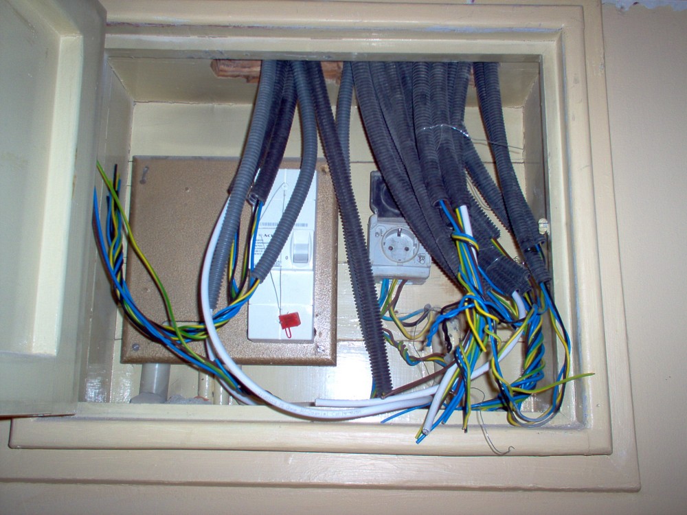

Hoje ao ser chamado para fazer um orçamento, deparei com este trabalho, incrivél nos tempos que correm.
1 - Na caixa de alojamento do antigo quadro, chegam tubos anelados com cabos coaxiais à mistura com condutores de 1,5mm no interior do mesmo tubo.

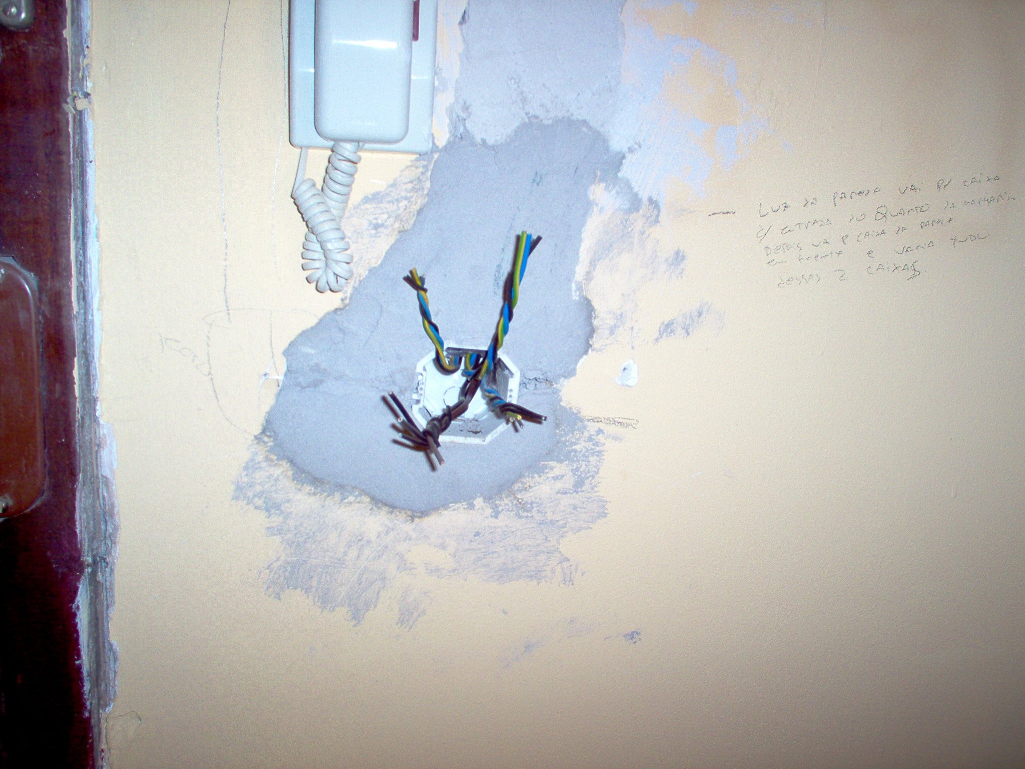

2 - A caixa de aparelhagem simples na entrada da porta, chegam vários tubos, eventualmente seria para fazer a derivação, como iria o artista instalar o interruptor nessa cixa.

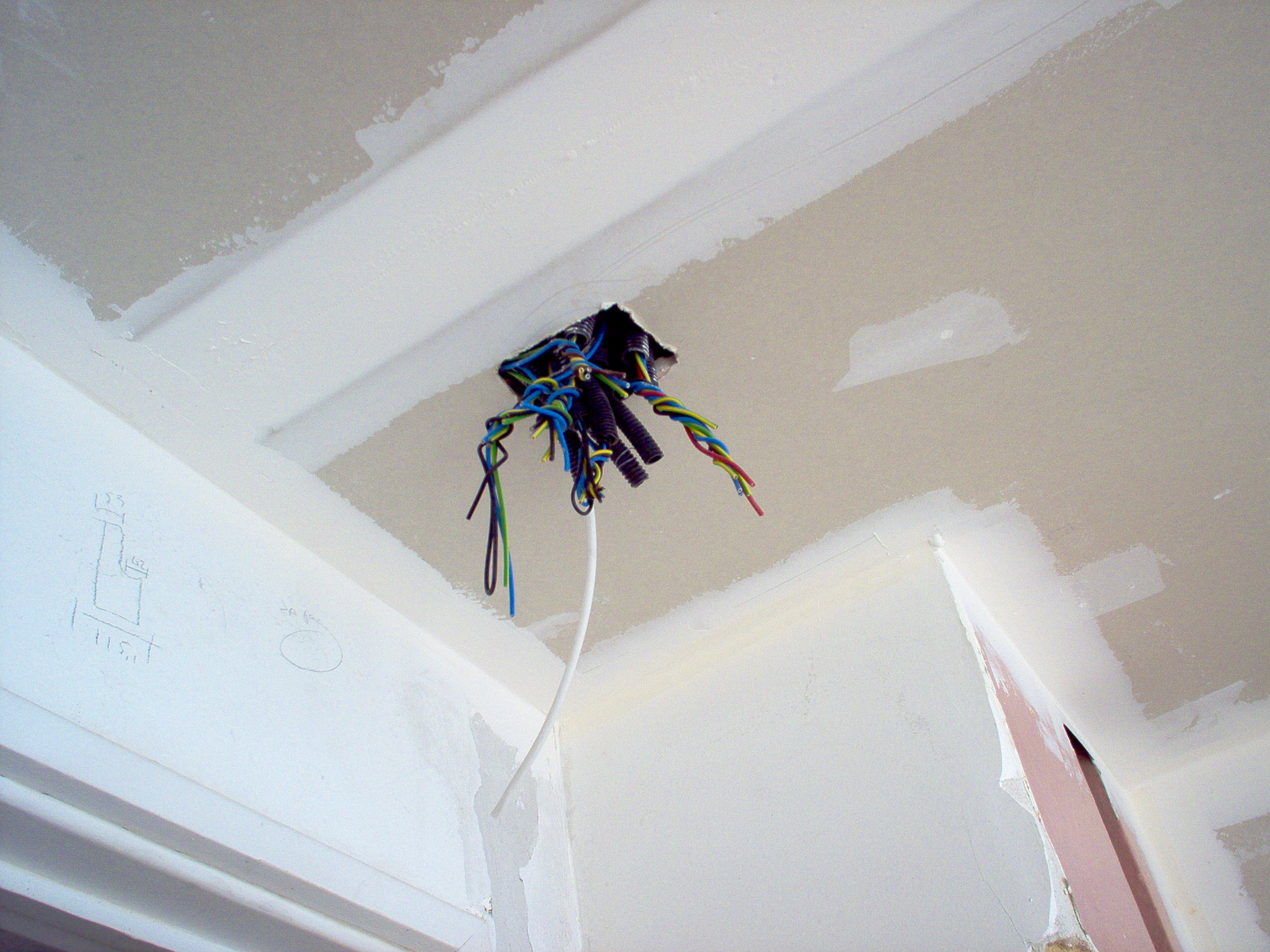

3 - Na instalação não se vêm caixas de derivação, mas sim vários tubos a sair do teto falso, o que supõe que as derivações iriam ser feitas nos tetos falsos, tanto de tomadas como de iluminação, e até de televisão.

Boas, é como dizia o outro, "dá luz tá bom..."!
Neste caso ainda não dá luz...
Bom, bonito e barato só no papel!
Também já apanhei algumas do mesmo género!
p.s Como eletricista não é bom, mas como pedreiro também não é melhor... chumbou a caixa de aparelhagem toda torta...

Para o cliente que mandou parar a obra, há males que vêm por bem, pois no final da obra eventualmenta nada funcionaria, e depois teria de partir tudo, para começar a obra de novo.
Inclusivé, tem tubagens de gás com soldaduras dentro de coretes de pladur, há mistura com tubagens de aguas e eletricidade, sem respeitar os cruzamentos, etc.
Enfim, esta habitação estava a reunir todos os ingredientes, para a qualquer momento, ser mais uma a fazer pummmmmmmm.

Já vi muita coisa mas uma beldade destas é incrível.
Eletropedreiro ou doido.
Nem eletricista nem pedreiro, é mais do tipo servente e porco que nem uma caixa sabe assentar.

Convencer o cliente, de que não se aproveitava quase nada daquela instalação, demorou algum tempo, cerca de 1 hora de conversa.
A meu pedido o cliente forneceu uma planta da habitação, e na qual fui desenhando o que o cliente gostaria de ver instalado, no final quase nada do que estava feito, condizia com o que o cliente queria ver instalado.
Enfim, o orçamento já seguiu, e vamos ver se não é mais um para a coleção diária.
