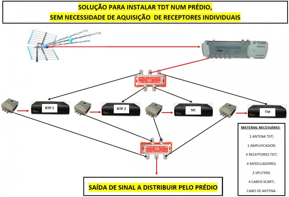

Boas, tenho uma instalação para fazer com uma antena que será Coletiva, estamos a falar de uma casa de 2 Andares com inquilinos diferentes mas que vão partilhar a antena, vejam se estou certo pois é a primeira colectiva que faço.
1 Antena UHF FTE Maximal Hydra 45 17dB
1 Amplificador de Sinal Interior FTE Maximal 1 In 2 Out
2 Repartidores Iberosat RT 8 de 8 Saidas
Ligação da Antena ao Amplificador e do Amplificador a Saida 1 para o Repartidor 1 e a Saida 2 para o Repartidor 2, dos repartidores a Distribuição para as casas.
A minha duvia é a seguinte as casas tem instalação Coaxial de origem mas nao sei como estão as tomadas e se serão de passagem ou cada divisão tem um cabo. Posso utilizar a instalação existente, é que normalmente eu faço instalação nova.

Tens é de instalar descodificador TDT para cada TV, agora se está em estrela ou de uma a seguir á outra tens de ver.
Isso se não tiver zona comum, vais alimenatr donde? Não há Q.S-G.?

Para essa instalação e para não ter de instalar um descodificador por cada TV e na maioria dos casos cada habitação tem 3 ou mais televisores esta é uma solução.

Boas, esta é outra!
Varejo Escreveu:Boas, o condomínio pode instalar uma central TDT colectiva, em que depois as várias fracções já não necessitam de instalar descodificadores individuais!
CARACTERISTICAS TÉCNICAS
Receptor zAs HD permite a reposição no cana pré-programado, em
caso de falha eléctrica.
Modulação em banda larga lateral vestigial
Ideal para instalações com elevado número de televisores sem sintonizador TDT
MPEG4 H.264 (Hospitais, Lares, Sistemas colectivos, etc...)
Aplicação em parede ou em bastidor

A solução do Amigo José Calado parece muito interessante e icnómica ! em vez da TELEVES que é carrissimo mas de qualidade.
Agora duas situações do J.Calado 1º o amplificador não estaria melhor na saída depois de misturados os sinais? 2º se os descodificadores por falta de corrente forem abaixo voltam a dar sinal sem ir progama-los? gostaria de saber se já fez alguma instalação deste tipo que ficasse OK.

Essa é a minha duvida também, mas neste caso não seria viavel porque na Zona em Questão usamos os Canais Portugueses mais os Espanhois que no total seriam 49 salvo erro logo seriam necessarios 49 descodificadores certo?

Boas, por norma os aparelhos quando falta a corrente quando volta ficam em stand-by, a solução neste caso seria colocar uma UPS 1000va, que já se aguentava pelo menos 1 hora com falha de corrente!DEUS AMIGO Escreveu:A solução do Amigo José Calado parece muito interessante e icnómica ! em vez da TELEVES que é carrissimo mas de qualidade.

Boas, 49 box´s mais 49 moduladores 25€ + 25€ x 49 = 2450€ fora o resto do material, existem os Kit´s da Televes, não sei é se os Kit´s deles tem opção dos canais Portugueses + Espanhóis e se tem essa opção também deve ser mais caro!pacheco784 Escreveu:Essa é a minha duvida também, mas neste caso não seria viavel porque na Zona em Questão usamos os Canais Portugueses mais os Espanhois que no total seriam 49 salvo erro logo seriam necessarios 49 descodificadores certo?
Nesse caso o mais barato será cada um comprar uma box para cada TV.
